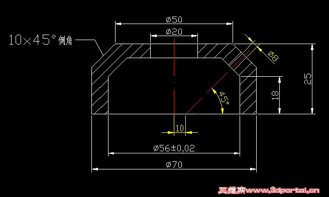

今天在书上看了道题,要求在零件的倒角斜面上钻一个直径8的通孔,请问如何设计一个简单方便的夹具,并加工出的零件符合图纸要求的工艺尺寸!关键尺寸如下图黄色标注:

发表于 2010-9-11 10:05:00 | 显示全部楼层 来自: 中国浙江杭州
一个芯材直径 56 固定在台钻工作台上,
- x( }2 C6 e- }6 \6 `
5 }2 C" m/ r3 j. g& Z9 ]5 ~/ Q+ L台钻工作台转45度,画好第一根线定位10MM
/ P' n. t2 }, b) F' t3 Q. d锁紧工作台和台钻的钻头!!/ i( ]6 }' ^  g+ ?7 S8 S! D
" y( b; z: I; Z: @就能大批量钻了!!' D3 [# e* K2 ~) h# d3 w/ B
6 b) w  @0 w% S9 E这么简单的零件, 连钻套都不需要!!
6 e& f. @1 q- j9 e3 W/ j# S5 u8 W  `4 c3 N; a( |
工厂里,这样的零件,应该10分钟就能想出一个实用而简易的工装。

 楼主| 发表于 2010-9-11 23:20:40 | 显示全部楼层 来自: 中国湖北襄阳
1.要求是台钻不能旋转角度,只能垂直向下钻削) d& r- v. C) G
2.零件内壁是空心的,你怎么划10mm的尺寸线?

发表于 2010-9-12 11:00:39 | 显示全部楼层 来自: 中国江苏常州
你的图纸有问题的  Y, U4 T: [1 ?6 \9 y' F$ A& @$ r
10MM与零件的高度有干涉
& o; e( ], K4 H( S& i你把高度给出了看看是否干涉。

发表于 2010-9-12 21:19:42 | 显示全部楼层 来自: 中国河北保定
用组合夹具组出45度斜面,用销以直径56的孔定位,再定位上钻套就可以了。3 X( p( v+ N' y2 A; |& E/ D( p: B! k
不过你的图纸高度上缺少尺寸。

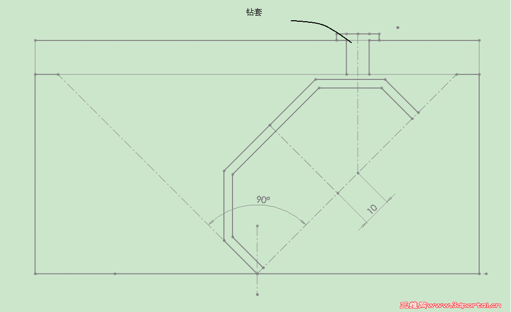

发表于 2010-9-13 14:23:58 | 显示全部楼层 来自: 中国江苏南京
自己画了个示意图,没做过夹具,顺便练个手,也请人点评一下
天际孤帆 + 2 鼓励交流
发表于 2010-9-13 16:25:23 | 显示全部楼层 来自: 中国广东深圳
19# wssmjf * [2 Y1 P, N6 i6 t5 j# x
您的思维基本上是正确的,但是您忽略了一件重要的事项,您的钻套放的过低,工件的取放会出问题;再者要有钻头的避位孔,修改后就是一个好用的工装。

 楼主| 发表于 2010-9-13 17:47:57 | 显示全部楼层 来自: 中国湖北襄阳
尺寸已经补了,我说的是设计夹具,通过夹具定位保证相关尺寸,要是用数控设备或者加工中心那这个题就没意义了。
发表于 2010-9-13 23:52:17 | 显示全部楼层 来自: 中国广东深圳
19# wssmjf . x  i& t' X7 v
请不要冠上 大师 这样的名词。" J( N- P/ o& l" x$ I
产品是圆形厚料,可以用内孔或外形来定位,内孔的公差是比较严谨,所以要用内孔来定位。
* u0 D. N; _' u: N( E! Y0 D定位的圆弧要超过半圆,但是不要用全园定位。
6 @& r: `$ p  b) l* m; ~5 j! ~/ U4 m又高度尺寸25或18有不合理之处,暂且不管这些。
% B+ k! E, F; \- ]* A' A若是按25为正确值,但是没有标公差,所以不好用开口这个环面当基准,容易产生误差;. {% m. J  N+ k3 y& r
因此要用内侧面当基准面,定位块就按产品的内形来加工,然后去除部分圆弧以减少不必要的干涉或钻孔后毛刺问题所产生的干涉,方便产品的取出。' R. n6 Y# g' P. l4 }2 d4 o* q
当您的钻头穿过产品后,钻头会和定位块接触,如果定位块上没有 避位孔 ,那么第一次钻就要连定位块都钻孔咯。& t5 t& ]& @% s& S8 H3 ?( r
定位块有热处理后就难钻孔,这时就需要事前先钻 避位孔 避过钻头。

发表于 2010-9-14 10:48:07 | 显示全部楼层 来自: 中国河南郑州
尺寸还是不对,有点无语//
3 Z- \3 z0 P7 {4 U0 D6 s基本上没什么要求,我感觉19#的再加个定位孔.定位孔再做个零件,以中心线把10那个尺寸保证打孔位,以倒角和上端面定位,以轴线上个螺栓压紧,感觉真别扭//////

发表于 2010-9-14 13:30:44 | 显示全部楼层 来自: 中国江苏南京
现在本人还有个疑问?8 h) B% g9 S2 v: B: F! ~
! B  e7 k+ u  u; G* B% T4 N  E
楼主给的图纸有孔直径56mm的尺寸给出了公差,所以几位三维朋友认为以这个内孔作为定位基准,加工出来的孔比较准确。
" A: {  K6 U$ u. p7 q3 q 4 E  y6 f& w% M7 `. S
假如做个凸台来固定直径56mm的孔,那么这个凸台直径的公差如何限制,是选间隙配合吗?
; {" b* Z) w$ O , [; u3 Q* {/ O. W! E
我的想法应该是间隙配合。那是不是直径8mm孔定位误差就跟凸台与内孔基准的配合公差有很大的关系?
4 O  ^7 @% z% R3 \% H1 ^6 c
% ^' Q& P, G' q, K! c/ @所以也想问一下楼主,你直径为8mm的孔到底要求多少的精度?
