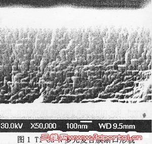

3 J8 Q+ ]. f! l8 }& z5 S  K9 b    对沉积时间为50~60min,距靶距离为200mm左右,负偏压为300~350V,Cu靶的开放时间为间隔5min开5~10s,N2分压为0.1Pa左右的实验条件下所获得的样品断口分析结果如图1所示。5 h( c1 y$ M- ^
                                                                0904092115392967.jpg / B+ }; E2 o2 w
* A& F# c$ x! G0 ?/ l4 ?" U
5 Y0 G& K: r# }
& {5 M0 ?  o3 G# i4 V8 Z/ N9 C/ K. N, v$ F+ D& f4 `
0 ?2 {3 b( E+ X% K& T    断口照片不仅呈现出明显的晶粒特征,而且可以清楚地看到Ti-Cu-N多元复合膜中的纳米晶多层结构。镀膜时,在N2气氛下持续开Ti靶,间断的开放Cu靶,当Cu靶开放时,由于Cu不与N2反应,可能在TiN表面形成了Cu和TiN的混合物,阻断了纯TiN膜的生长;当Cu靶关闭时,纯TiN膜又重新开始生长,Cu靶的间断开放形成了膜的多层结构。通过标尺可知其中每一层的厚度约为40~50nm,由此可以推断在每一层中的晶粒大小不会超过50nm。
