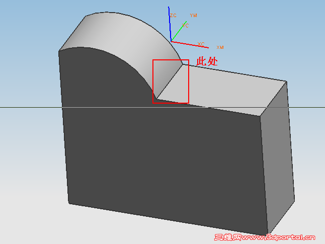

[求助] UG清根要选什么方式?(看图)
发表于 2010-9-10 23:05:10 | 显示全部楼层 |阅读模式 来自: 中国广东东莞
如图所示位置,如果我用R3的球刀光过后想用平刀清根,应该选什么策略怎么加工呢?求指教。
发表于 2010-9-13 10:19:54 | 显示全部楼层 来自: 中国广东佛山
区域精加工径向驱动吧。

 楼主| 发表于 2010-9-14 01:13:13 | 显示全部楼层 来自: 中国广东东莞
2# YUYUYUYU 4 `' S  L& G! g& ^4 R
) ]% Q8 T! k) m+ z
谢谢,问题解决了。

发表于 2010-9-14 22:45:10 | 显示全部楼层 来自: 中国贵州六盘水
能清的干净吗?我感觉不如沿那条线!
发表于 2010-9-20 22:49:50 | 显示全部楼层 来自: 中国浙江金华
这种我一般走等高清
发表于 2010-9-24 08:40:12 | 显示全部楼层 来自: 中国江苏苏州
用平刀走等高

发表于 2011-9-15 15:55:59 | 显示全部楼层 来自: 中国山东青岛
本人也觉得用径向驱动要好于等高和清角
发表于 2011-9-18 08:45:15 | 显示全部楼层 来自: 中国山东烟台
平底刀走等高,切削层拉下来些!
发表于 2011-9-24 00:33:35 | 显示全部楼层 来自: 中国广东江门
为类的清角.我更喜欢用平刀走平行,。。第一刀就可以看到是否接顺
发表于 2011-10-25 14:13:31 | 显示全部楼层 来自: 中国四川成都
端刀 走直线 俗称线加工(平面铣) 群46328679
