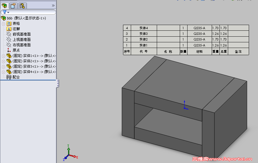

分割实体零件特征生成装配体明细表后,如图所示
' R# h- }2 d: @- D# C6 | QQ截图未命名.png
& S( ~/ f8 @; X: F$ S明细表中实体1和实体3是同一个零件,实体2和实体4是同一个零件,能否将实体1和实体3合并为同一个零件号,数量为2。实体2和实体4合并为同一个零件号,数量为2。4 ^/ W, ^5 M$ k5 x
请高手指点。
发表于 2010-9-11 07:50:54 | 显示全部楼层 来自: 中国辽宁盘锦
把零件直接镜像过去
发表于 2010-9-11 08:14:14 | 显示全部楼层 来自: 中国山东济南
你把细表中实体3零件,和实体4零件删除,再插入一个实体1和实体2,数量就会变成2件了。
发表于 2010-9-11 08:22:19 | 显示全部楼层 来自: 中国江苏常州
好像在焊件环境中的相同实体可以自动合并。
发表于 2010-9-11 10:05:17 | 显示全部楼层 来自: 中国广东深圳
直接生成多实体零件,把1、3件生成一个零件,2、4件生成一个零件。再重新生成装配题。
发表于 2010-9-13 21:39:23 | 显示全部楼层 来自: 中国江苏南通
不同的名称在装配体里除了使用连接重组功能,不然不可能成为一个零件的!(插入装配体就属于零件)
发表于 2010-9-14 07:55:07 | 显示全部楼层 来自: 中国江苏常州
分割实体时不要另存为新零件
8 j5 U/ Z3 t! F7 C' `而要在原有多实体零件中添加焊接属性,利用切割清单做BOM。那样,相同零件的合并就很简单,把要合并的实体拖曳到同一切割清单项目中即可。
