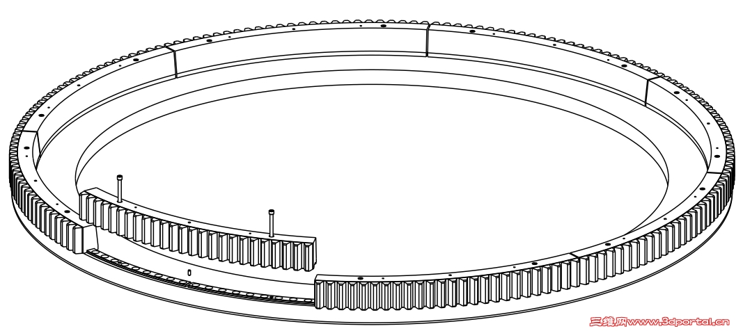

内径3408 外径3673 厚度 143  M18 Z200 齿圈的切断八等分,切断后变形怎么办? 此工件是在毛胚加工后切断,还是在精车完毕后切断?
发表于 2010-9-11 20:12:34 | 显示全部楼层 来自: 中国江苏淮安
应在精加工齿坯前切断,否则变形很大,可能报废,可能还需要粗切齿。
