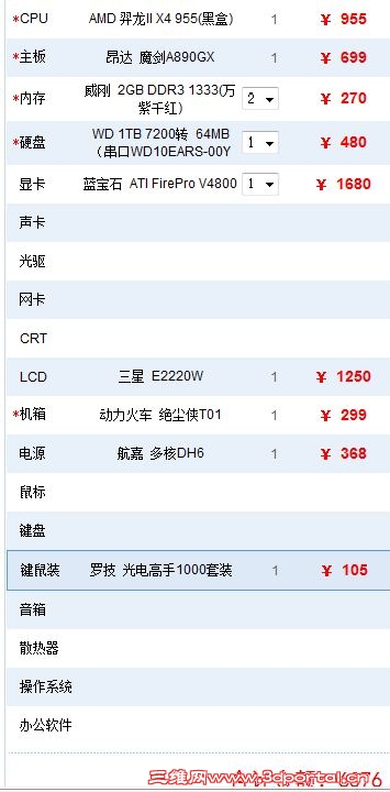

/ z- D7 [( G- r: z1 m6 V看看这个配置如何?cpu是4核的,显卡是蓝宝石的专业显卡,sw零件设计和渲染绝对够劲,对于装配2000来个的零件应该比较顺畅的。实际装机还能够少个几百块或者直接砍到多少价或者送点什么的,价格就公道了。至于6000以上的机配置余地就太多了。

现在流行开核,楼主也可以试试双核开核到四核的配置,一个cpu就可以省5-6百哦。
