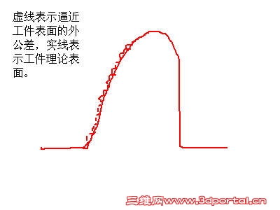

我是一新手,对内外公差不知道是怎么个意思。那位大虾指点下
发表于 2010-9-13 10:19:14 | 显示全部楼层 来自: 中国广东佛山
见下图。
+ i& r8 ^+ F1 M) x- K* c8 L% t比方说,加工凸台,外公差就是软件用公差值计算逼近凸台外表面和凸台的理论值之间的误差,也可以想成余量,但和余量又有不同之处:一是公差越大,表面越粗糙;二是一般公差值取得较小,粗加工也不过0.1以下。

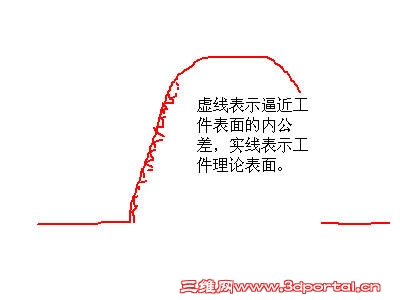

& _0 Z$ M7 `  f7 J2 C          内公差就是软件用公差值计算逼近凸台表面内部和凸台的理论值之间的误差,也可以想成过切量。同样公差越大,表面越粗糙;一般内公差值取得更小,粗加工也不过0.05以下.

再补充一点,UG的总公差=外公差+内公差。这个要注意。

看金瓷教程上说,公差设定时内公差要小于外公差,这是为什么
发表于 2010-9-20 22:48:41 | 显示全部楼层 来自: 中国山东潍坊
内公差是“过切”的量,所以最好是小点,一般控制在公差的1\5
otnt + 3 应助
发表于 2010-9-24 22:18:16 | 显示全部楼层 来自: 中国广东佛山
加工的时候曲面是走G2,G3的,“曲面”怎么走圆弧啊!所以软件把“曲面”分成若干段圆弧逼近曲面走的,有内圆弧,有外圆弧,所以有了内外公差,公差越小越接近曲面,同时程序就越长,越大就粗糙,程序也相对短。

内公差就是刀具切入部件时距离理论轮廓的公差,外公差就是刀具离开理论轮廓的公差。都是正值,两者相加就是总公差
