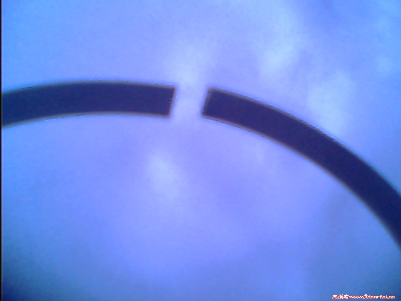

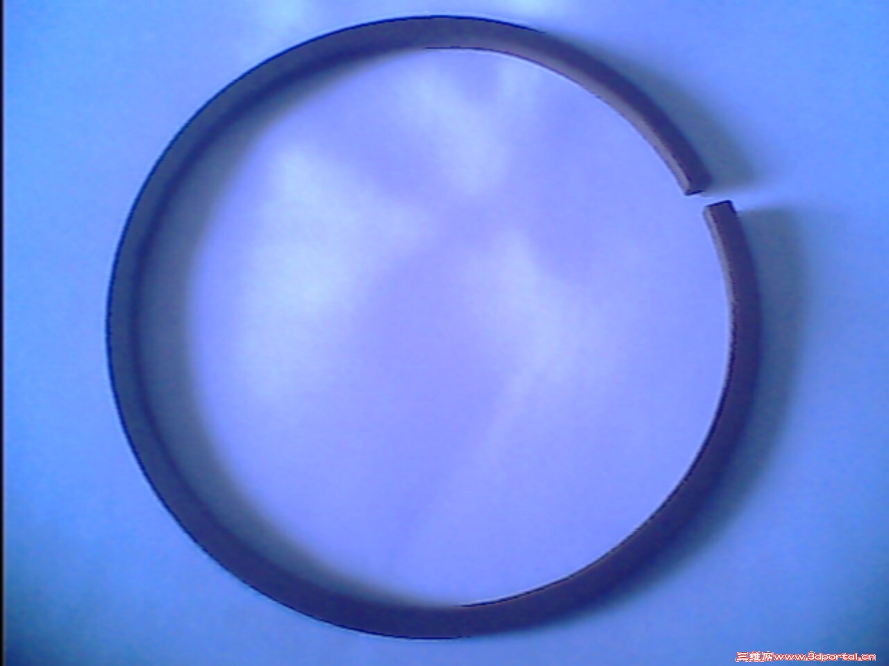

工程机械导轮座上的一个密封,用于动静结合处。请大家看下叫什么名字?本身是断开的,断面为平面。截面为矩形。材料较硬。 IMG0073A.jpg IMG0074A.jpg

 楼主| 发表于 2010-9-11 16:30:45 | 显示全部楼层 来自: 中国浙江金华
用手指掐一下能掐出痕迹,不是金属的

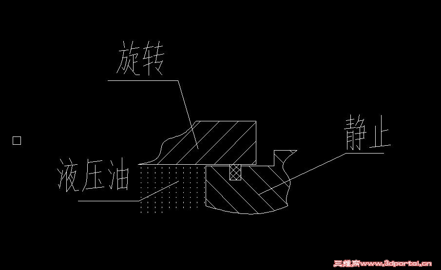

 楼主| 发表于 2010-9-13 12:55:49 | 显示全部楼层 来自: 中国浙江金华
楼主:有槽也不能确认就是做密封用的啊!" Y3 e! U7 I' ?  N
没有槽它能装的进去吗?0 u! V: `; h- g
有个开口怎么能起到密封的作用呢?
' W+ ?/ p. C' J" Q9 M# F有整体的照片吗?来参详一下。
/ u8 P) t: \& izhaozhihui 发表于 2010-9-13 09:58 http://www.3dportal.cn/discuz/images/common/back.gif
% I7 i2 @7 m' c" S可以肯定是用来密封的。图片是它的使用环境。其实可以用金属密封环来代替它。这个东西是开口的,伸缩性特别好,在开口处向两边一掰就能大很多。材料不属于金属。 sss.JPG
发表于 2010-9-13 15:21:35 | 显示全部楼层 来自: 中国湖南衡阳
如果确认是用于密封用的,那十有八九是活塞环式密封啦,这是一种比较老式的密封方式,优点是能适应恶劣环境,缺点是不可避免的会发生一定的泄漏。% x  d; e( J) E% S2 B$ z1 N5 W
再次确认一下,这个密封是不是在同一个部位有两套以上,因为活塞环式密封一般都多套配合使用,将各个活塞环的缺口分开布置,减少系统的泄漏量。
洪哥 + 2 讨论
 楼主| 发表于 2010-9-13 16:14:52 | 显示全部楼层 来自: 中国浙江金华
本帖最后由 WANGMG1124 于 2010-9-13 16:18 编辑 - s1 `* L3 O. h7 l& X% i
3 C$ j$ l/ r% s: \7 _& P" Q  `
非常感谢各位的关注。发现好几位都说是活塞环,我对活塞环不是很了解,印象中好像是金属材料的吧?是不是用于往复运动?我说的这个东西不是金属的,它是用于动环与静环之间,并且是独立使用的,槽里面就这一个。希望各位再考虑下,3Q。补充一下:这个东西现在是米黄色。但也有可能是使用过程中受热变色了,原色不一定是现在的颜色。

可以明确的说,这在液压密封里属于矩形圈,材质通常采用聚四氟乙烯+炭纤维或玻纤等自润滑及耐磨性能良好的材料。由于制造时放大了外圆尺寸,因此安装到槽位时需要截断,以便于装入较小直径的内径空间,对内壁产生张开的压力。外圆和内壁之间粗糙度要求较高便于在转动时形成密封油膜,是适合紧凑场合的旋转密封产品。
洪哥 + 3 感谢帮助!
发表于 2010-9-15 00:47:02 | 显示全部楼层 来自: 中国广东广州
可以补充的一点是,近年来在化工领域和空气压缩机制造行业也广泛采用聚四氟乙烯或聚醚醚酮等耐磨、自润滑复合材料制造活塞环、导向环等密封元件。但这些属于往复运动密封,而且属于气动无油密封件,密封机理和介质完全和上述应用不同,应加以区分。
洪哥 + 3 感谢帮助!

发表于 2010-9-15 23:17:52 | 显示全部楼层 来自: 中国江西景德镇
就是密封用的,至于断开,那是因为这种密封主要是轴向的,环放在槽中。这样,在上下加压的时候,可以让变形的环能在槽中沿槽变形,如果不断开,就会让环有一部分向上突,反而没有起到作用了。
洪哥 + 2 感谢帮助!
