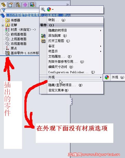

Snap3.jpg 结构件 插出零件怎么没法设置材质。

想编辑材质吗?注解下面就有材质选项。为什么点外观在选材质选项呢?

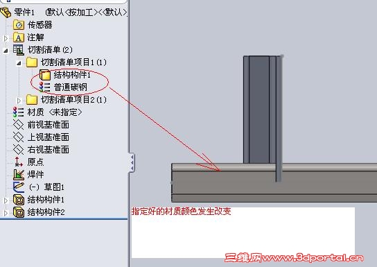

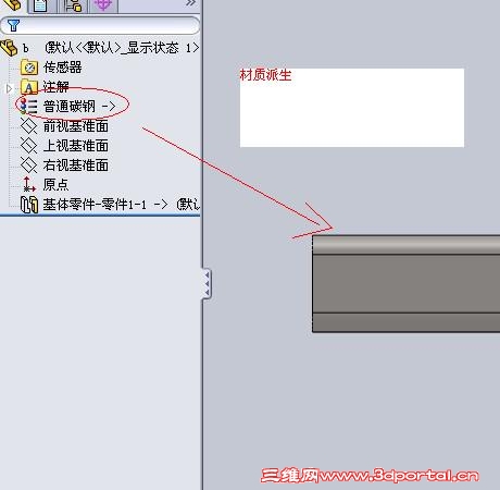

这问题是这样的,你虽然在源实体已经制定了材质,但在派生的零件实体并没有材质选项,是因为SW2010增加了他派生实体的功能,这问题我也问过,没人回答;你必须在切割清单列出的多个实体指出所需定义的实体,再这个实体定义材质,那么派生实体零件就有材质了!
