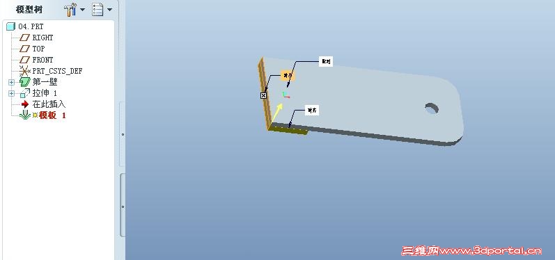

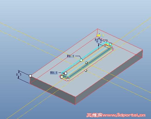

我有PROE钣金区做了个冲模如附件,为何冲不了呢?一冲就失败,请问怎么样才能冲成我想要的形状?! V) T0 V9 z2 c. S9 l
如果不倒圆角是可以冲成型的,可那也不是我想要的形状呀!
发表于 2010-9-12 09:09:11 | 显示全部楼层 来自: 中国广东中山
要根据钣金成型原理,外面的圆角-内面的圆角=料厚0 m- [& @. I6 K" {  L
你圆角为0可以,说明你圆角小了,或料厚了,

谢谢,也试着将其倒全角,可一样不行哦,也许是料厚太厚了吧,但别人做的实际产品就是那样的!我是按别人的成品画的!只是冲模不能成功!!!

! m$ Q4 d; J: i: n那是挤压 成型的,画法不能根据钣金原理来画
, t4 y) p9 p. b  R用曲面画,画好内外面在实体化,简单的话就直接实体画
