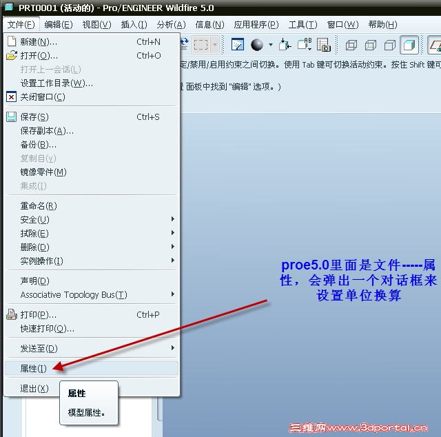

5.0的版本的话 ,在文件—— 属性里 修改  :call:

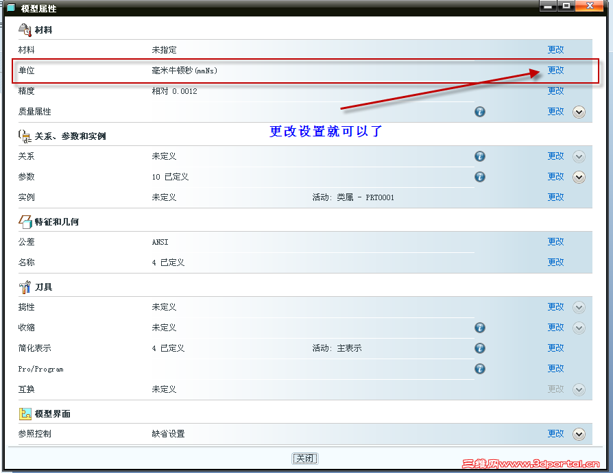

1# ggjjzj ! V) N; A3 ?  U# Y' Z5 t0 K( D. h. k
首先要看你是那个版本的proe了  一般proe2001、1.0、2.0、3.0、4.0单位换算都差不多,只有proe5.0不一样了,见贴图说明

文件菜单-属性-单位更改
