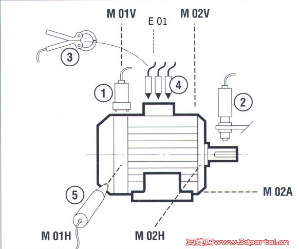

     大意是设计一提升机构,此机构是由一台电机--减速机--链轮--链条--10KN重物组成。要求控制链条的张力,比如重物放到地面上时链条有1KN(2KN、3KN……)拉力电机正好停止转动,请问此应选择什么类型的电机,通过什么方法控制(包括电气原理-_-!)?2 c1 H" f$ S8 X: E$ G6 Y
     答:此电机应带刹车,拉力传感器(本人认为不是太好,力矩电机?怎么控制),PLC带屏来输入参数,别的不知道了+ r5 b6 z9 l+ n0 V
一起讨论讨论,我最后把大家的高见总结出来。谢谢- X& v2 S, o6 x) k0 I- j) K

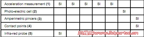

回复3楼时我在想了,这个可能实现吗?如不能为什么会有这个案例,工程应用中提升最大拉力保护很常见,但这个。。。期待高手中
/ s' \) X5 A6 o! k3 u6 D' }7 D: d2 s速度0.3m/s 不要再考虑强度问题了,那不是关键
, U0 P8 S  [6 p8 B, z3 C* r下面两张国外原理图,确实用力矩电机能实现,但解释不太通,期待
