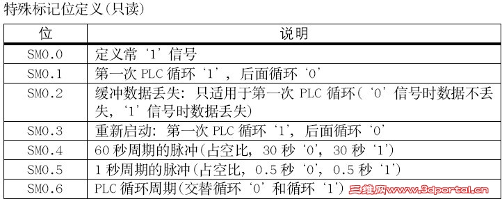

西门子PLC学习时,看到别的程序很多用了SM0.0、SM0.1 特殊存储位。请问:在要什么情况下用SM0.0、SM0.1?起什么作用?(请不要抄技术手册上的说明,那个我有,但不知道在什么情况下用。)请专家门帮忙解释下。还有哪些特殊存储位常用?

PLC S7-200下特殊继电器,S7-300中无。SM0.0是不可控的触点,适用于无条件触发的场合,并非每个指令都需要SM0.0。在其它场合,要用可控制的触点来触发指令,如I0.0、M0.0或各种比较指令等等。如果没有可控触点可用,就只能用SM0.0。

比如,你想用一个一直闭合的信号,那就可以用SM0.0,当你想PLC在启动时给一个信号,那么可以SM0.1,其他要看不明白,那就没有办法了,就不知道你是不是学电气控制的
