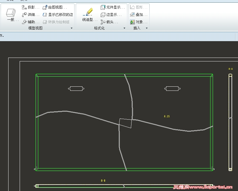

说明,我在用5.0出工程图时,碰到了一个难题.在钣金组件视图中由于壁厚与零件外形尺寸相对比例很小,用局部放大视图的方法很难表达完整的设计意图(就是用很多放大图也很难办表达清楚).我就想用破断视图的方法(因为中间是空的,没有零件)表达.由于用一个方向的破断视图无法表达清楚,就用了横竖两个方向的破断,结果视图中间出现了交叉(一个方向是不会出现这种现象的).请问有什么好的方法可以避免交叉出现.请各位大侠指教" Q& c, _1 B3 r  m! a1 ~" e

可能是你的断开线形状画的有问题,我以前也做过例似的图没碰到你说的情况。实在不行就不用波浪线,或一边用用直线,以边用波浪线。另外把断开距离设置大一些。
