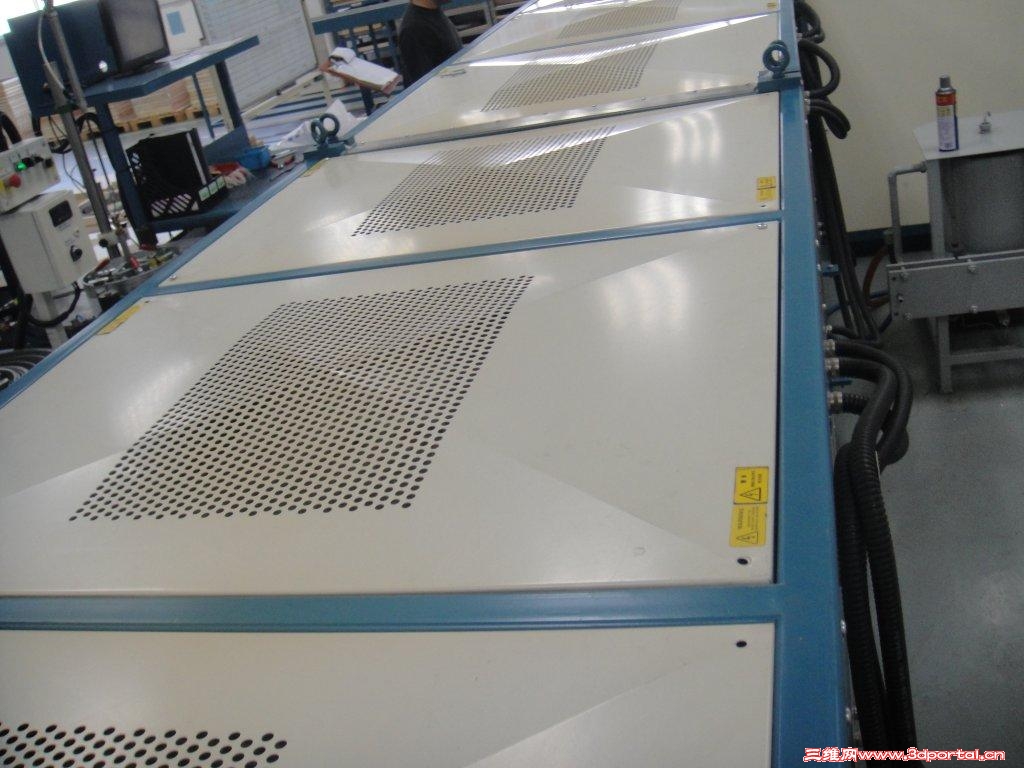

各位前辈,图中钣金件的凸起部分应该怎么做?

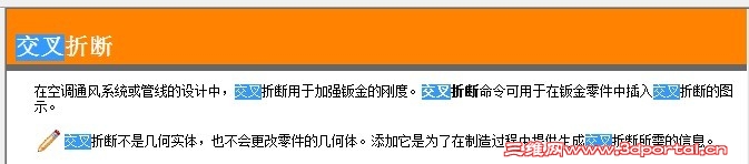

它不用在做钣金的时候做出这样的样子,这是一种工艺吧,当然我也只是从软件里得来这样的结论,钣金工艺上的事情还得做过钣金的人才说得明白5 Z" T/ G" ^7 K* E1 p
在SW软件里处理这样的问题是用”交叉折断“这个命令来做的,
chenjun520601 + 2 应助

开模具折弯可以的

成型工具应该可以。
发表于 2010-9-14 11:36:22 | 显示全部楼层 来自: 中国河北石家庄
同意楼上,应该是开模具,折弯
发表于 2010-9-17 15:36:16 | 显示全部楼层 来自: 中国北京
logopress能画出来效果,并且能展开!

作图好像做不出来的,加工中只是那折弯刀稍微压了一下
