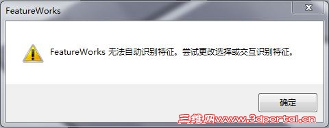

用SW里的Featureworks来解决,不会可看帮助里有,
 楼主| 发表于 2010-9-12 16:03:43 | 显示全部楼层 来自: 中国江苏苏州
自动识别不行,选择交互方式也不行.

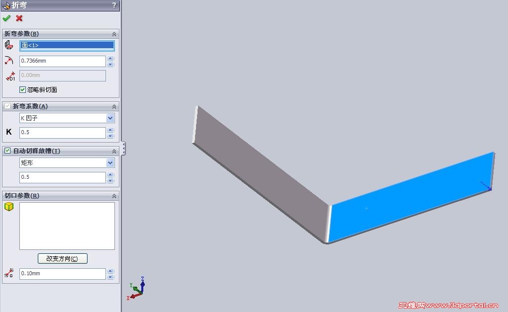

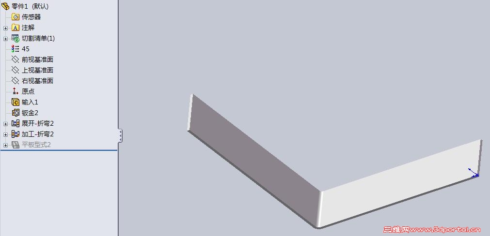

用SW将STP或IGS文件打开后点击钣金命令里的“插入折弯”。如图
chenjun520601 + 2 应助
发表于 2010-9-13 09:20:36 | 显示全部楼层 来自: 中国湖北宜昌
楼上的,别人问的是怎么打开。你这个都是已经打开来了的再编辑!
/ P7 c  D1 E" m8 }. o5 \- l7 H楼主可以把那个源文件发出来!@我们帮忙整整!

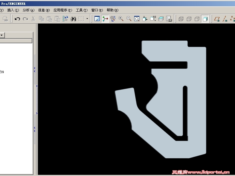

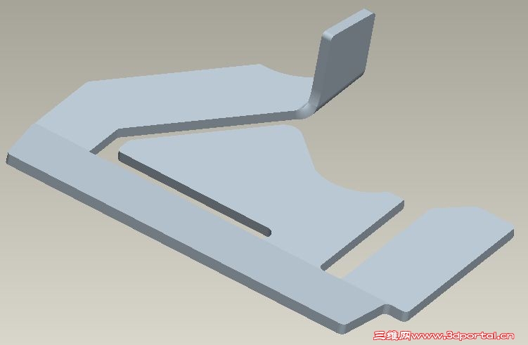

( I4 s; Y$ l# H( x9 S& [5 w9 ]8 h- b  l9 l/ \' |  z' Z* _
太间单了用PROE展开(建模没有问题)  不用修改了哪些小地方  SF...........
