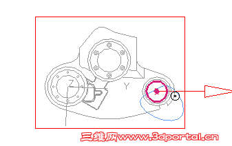

[求助] 局部剖一根曲线穿过前一根曲线是什么意思
发表于 2010-9-12 16:05:35 | 显示全部楼层 |阅读模式 来自: 中国广东东莞

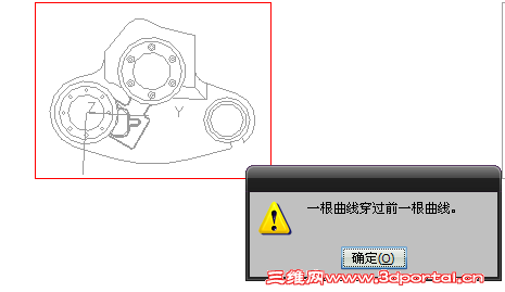

如图:定义基点(圆心)和投影方向(正XC轴)后,提示“一根曲线穿过前一根曲线”;从而导致剖图不成功,请高手指点
发表于 2010-9-12 17:14:07 | 显示全部楼层 来自: 中国广东梅州
放大草图检查,应该是草图有问题。
发表于 2010-9-21 17:58:40 | 显示全部楼层 来自: 中国广东广州
不是草图的问题,我今天学画工程图,也出现这个问题。后来解决了。

你重新剖,关建在铰链的设置,如果是局部剖,那就是活动菜单上那个基点的位置和要剖开的线不能在一个平面上。
