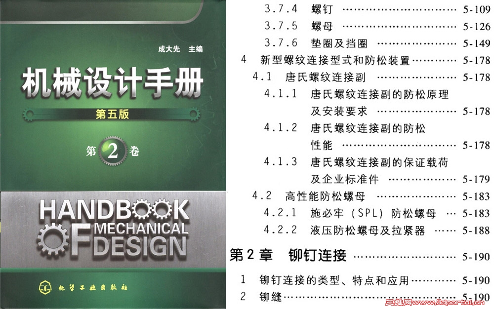

发表于 2010-9-15 10:05:19 | 显示全部楼层 来自: 中国安徽马鞍山
! V  z4 _7 ^$ h, X机械设计手册中唐氏螺纹部分

楼上的能发我信箱吧!1043437271@qq.com谢谢您了
