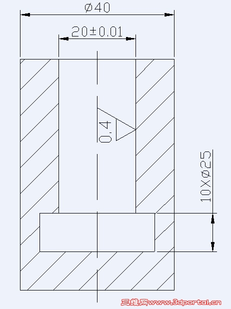

0 I* p, l; R' @! i, Y如上图,内孔20+-0.01,光洁度0.4,孔总深50(图上漏标了).下面的退刀槽宽度10,直径25,铸铁件HT250,这样的孔怎么批量加工,有高手帮帮忙,讨论下!

0 O2 L6 U; E2 d0 P* `; }唯有车销,别无他法。,: X6 O$ C0 L% E7 [. s
1 v! z  U& R8 G& s0 G" s而且车刀,寿命不长,因为里面端面撞刀,容易崩刀。9 ^2 `( y7 [2 E) m7 p% L
; q" Z; ]2 q- j, v, W5 z  Q
并且,内槽还要用两把内孔车刀车,
5 |% v  U; x: v/ V: E2 ?" _+ O不然,内孔达不到直角、

内孔,正负0.01 , 这是磨销的精度,精度挺高,
( `1 [! K! g( ?, n- a. X" ?# P======! V1 C+ s5 p$ E+ a6 Y$ p
你的零件,材料成本不高,但加工成本很高,  e$ F, L6 ?5 R( E* K: ^
付给工人的工资比材料成本高很多

你要求粗超度和精度够高的,先车床加工,然后珩磨,能达到要求

关键是要达到Ra0.4。$ S" ~7 f- @; a8 Y% w: U
建议在车床上加工,钻孔18——扩孔19.8——粗铰19.94——精铰19.98——细铰20+/-0.01。铰孔时一定要注意用煤油充分冷却,注意排屑。

钻孔、挖槽、粗铰、精铰。+ L/ t0 u$ H+ s' W
关键是切槽刀

如果批量大的话可以改造一下磨床,专门磨这个孔,效率还高

车床加工外圆并加工直径20预孔,直径20预孔单边留0.15mm余量,加工出让位槽,内圆磨加工出直径20的内孔,保证其精度和光洁度。+ _. T* j: V. d/ u+ n

1  内孔留铰削余量,其余车成。不下工件进行铰孔。7 b! u1 t* t- U: p$ N6 h4 ?2 G
2  在车床上先粗铰,再精铰,表面粗糙度就可达Ra0.4及以上。此法效率较高,成本较低。

此处是搞了个新产品,想申报专利的,呵呵,内孔是直径20.算上退刀槽的话深度是50.原件外形可不像这个这么简单,比较复杂,上传的话就泄露机密了,这个孔比较难加工,所以想看看大家有什么办法,不做成通孔是为了另一端能少一个螺堵,减少陈本的

我这个只是一部分,退刀槽的部分我要从旁边打斜孔进去

车床上加工,钻底孔,车内孔留余量0.1,车槽,铰孔留余量0.02,珩磨至尺寸
6 c  v1 X, F9 a7 W- P( J; C( g车床上加工,钻底孔,车内孔留余量0.1,车槽,铰孔至尺寸,挤压内孔

单从图示工件精度要求看,采用传统的流水工艺,分序车、铰、磨都没什么问题。  F# M% d- X" k7 f4 S
但若大批量生产,则可用加工中心,或专用设备加工工艺为好。设计要点就是一次装卡。
1 ?) l2 V2 f1 D" H) j& |采用工件一次装卡,设计可转位钻铰卡盘的工艺方案,工效最高。

- f/ }8 D+ `1 }, u2 U我很赞同你的做法,要想达到所需的光洁度只有在工序的最后用滚压刀挤压出了,这样要比磨出的效率要高。
