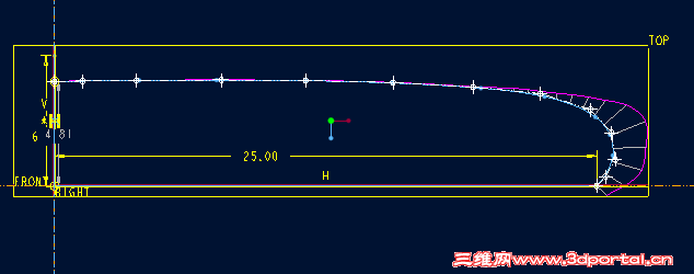

我刚刚学习pro-e一段时间,工作时用起来爽!但是也难,可能练的还是不够,最近画一个手柄,手柄外部的曲面我是用边界混合做的,但是曲面看上去明显的不光滑,一块一块的!这种造型要是去开模,那逗了!边界混合的线我是用样条曲线勾画的,我想应该是样条曲线没有画好,所以想请教各位师兄,曲面看上去不光滑是我样条曲线没有画好,还是别的原因所致,如果真是如我所想那样,忘指导下样条曲线的勾画方法,在此不甚感激!!!

好点建好线,好线建好面,怎么分析点好坏,用曲率分析。一条好线点越少越好,一个好面,线越少越好

这个曲率应该怎么理解呢?跟原曲线的间距一样大算好?
