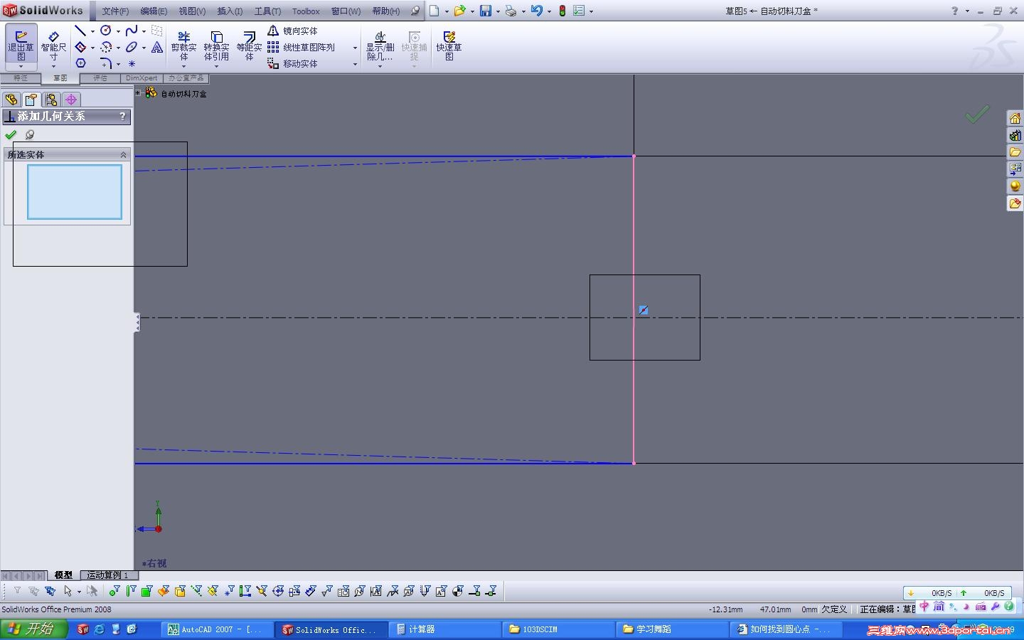

 楼主| 发表于 2010-9-13 22:54:52 | 显示全部楼层 来自: 中国广东佛山
如图,想添加中线的约束,可是就是怎样点击,所选的实体匡里面就是没有中点,如何解决呢?我的是2008版
" Q* B' t6 D5 U' m3 B0 Z$ ~4 l( j1 f8 o, ~  k" I
* Y' S% L# C+ H- R) m
发表于 2011-1-27 14:39:03 | 显示全部楼层 来自: LAN
我刚才摸索出来啦,用鼠标在圆上停会儿,然后再在圆心附近停会儿,当选择框右下角出现一个小尺子的时候,就是有个三格的横条,左键点击,就会出现“快速拾取”的对话框,再在对话框内选择圆心就可以啦。是没有solidworks方便。
