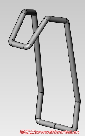

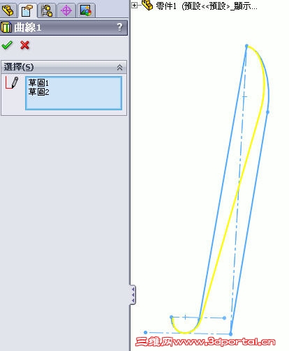

投影曲線掃出即可

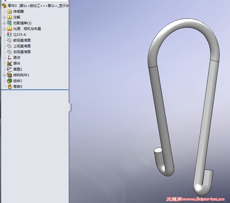

利用扭曲命令也可以

楼上的!请问你是如何控制弯曲的角度的,如何确保两个挂钩在一线上啊? 3# squi111

我没控制,只是肉眼看着差不多,想控制也难啊,danilso 大师的更方便!

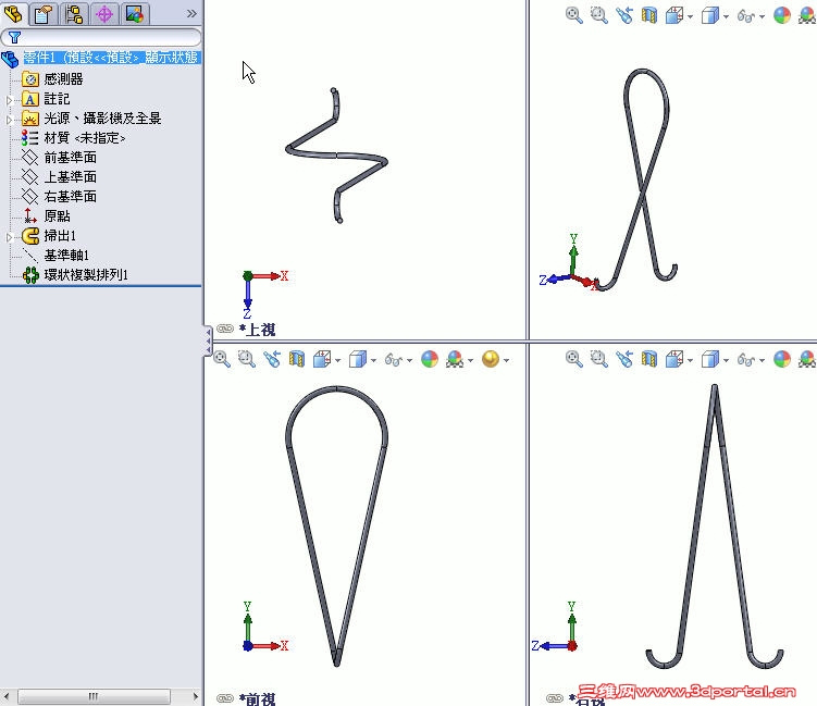

看看偶的这个挂钩,稀里糊涂做出来的$ L  E( b3 z& V% T
