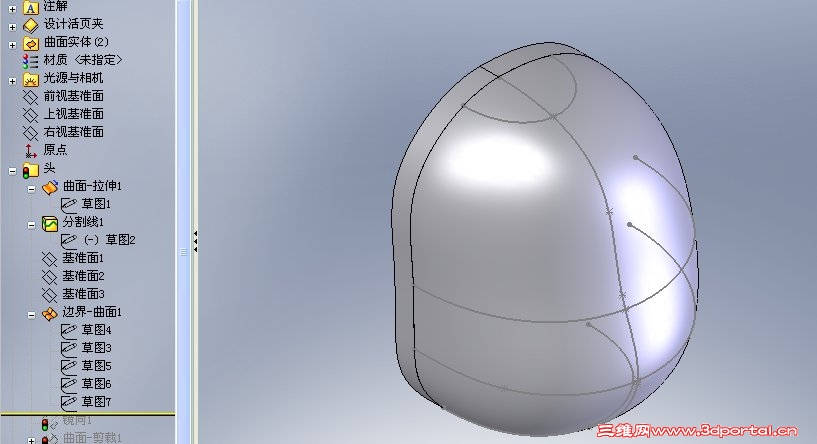

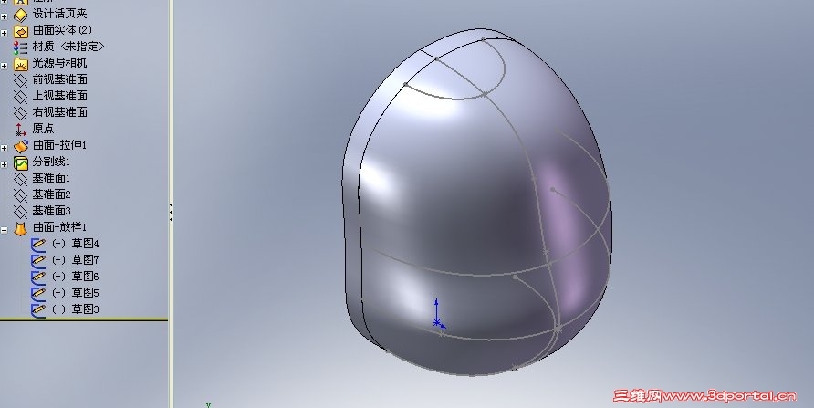

以下图纸一个是用放样曲面做出来的,一个是用边界曲面做出来的,效果基本上没有什么区别,但请问什么时候该用放样,什么时候用边界,这个究竟有什么区别?
发表于 2010-9-13 09:47:38 | 显示全部楼层 来自: 中国广东惠州
根据說明的說法如下,具本人使用的結論是放樣用引導線的控制選項比較簡單,邊界曲面兩方向都有同樣的選項對要求較高的曲面有比較好的控制如果不是要求較高的曲面就看不出太大的分別.
; S2 x2 a; s1 w& J' r# g" ^# x' W9 o9 }
邊界曲面特徵可讓您產生在兩個方向(曲面各邊)相切或曲率連續的曲面。在多數情況下,這樣可以提供較疊層拉伸工具更高的品質。消費品設計師與需要產生曲率連續相配的高品質曲面的其他使用者可以使用這個工具。
 楼主| 发表于 2010-9-13 10:05:36 | 显示全部楼层 来自: 中国广东广州
谢谢大师指教,明白了,就是边界曲面能做出更高,更复杂的曲面效果出来
