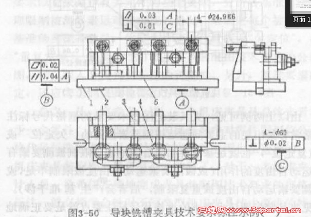

发表于 2010-9-14 14:56:14 | 显示全部楼层 来自: 中国江苏常州
你觉得像这样的形状和位置公差如何解释?????????、
' W0 K* n( d" x0 a9 \6 t在一个要求的基础上加上另外的一个要求6 z4 s" r2 ]( ~  E+ ?
否则,何以要提出另外的要求?岂非多余???????????????
 楼主| 发表于 2010-9-14 18:10:37 | 显示全部楼层 来自: 中国广东深圳
6# 千军一将 7 o$ v" w- @3 g3 W
" s( G6 b" M% F; j" c
LS 这个形位公差含意有点不同了吧.& m# z# Q; G2 m% f
