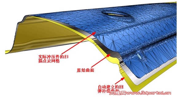

                                        CMD回弹补偿功能图示
      CMD除了可以基于FEM(Finite Element Method)的数据外,还可以基于测量的数据来做回弹补偿,通过自动计算曲面与点云网格之间的变形量,然后采用GSM Replicate功能将此变形量应用到需要修改的曲面上去。
      CMD技术的研发成员、来自宝马公司的Ingo Heinle博士表示:“CMD技术可以有效缩短回弹补偿过程中的修改时间!我们很高兴和think3公司进行这方面的合作,他们的专业能力和技术优势令人印象非常深刻。”
      CMD技术提供了一种快速基于扫描点云修改3D数据的解决方案,促进了数字和物理模型的融合,它能大大节省模型修改时间,同时确保修改后的型面保持和原先型面相同的曲面拓补结构和曲面质量。CMD技术是可以广泛应用于工业设计、汽车及模具设计等行业,它的推出必将给这些行业带来一场新的技术革新!
