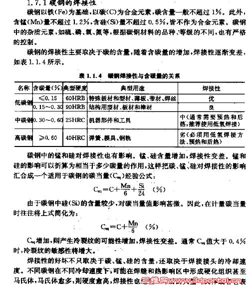

工厂的工程师这么说,可是书上也没有这种说法,真的是这样吗?准确的原因是什么呢?

书上的说法是中碳钢的焊接性能一般(中等),焊接性能与碳含量成反比。45#钢尽量不要弄成焊接结构。

45钢焊接性不好这是书上说的,也是实践经验的总结。45钢属中碳钢,常规焊法容易产生裂纹,正确焊接工艺是:先焊件预热至200℃—250℃,用经干燥的焊条焊接,焊接电流及熔深据焊件厚度定,焊后需经消应处理,加热至600℃—650℃回火并缓冷。这样焊出的焊件质量才有保证。

确实有一定难度,但并不是不能焊接。好的焊工一样,比如航天部的刘凤林。
$ C  r5 V0 Y3 |6 d( O( C1 {6 k当然比A3难,关键还是要控制好焊接前的预热,焊接时的电流和焊后处理。

! V( d! |$ W. b2 A! d: h45#是高碳钢吗?糊涂了吧?0.25~0.6
3 \/ l3 ?! ~7 e: v* p+ k中碳钢绝对可以焊接,没人说不能焊.只是淬硬倾向和冷裂倾向比较大,就是容易开裂,但预热等处理是没问题的

45钢焊接性不好是实践经验的总结, 45钢属中碳钢,常规焊法容易产生裂纹,要做好焊接工艺,是可以焊的
