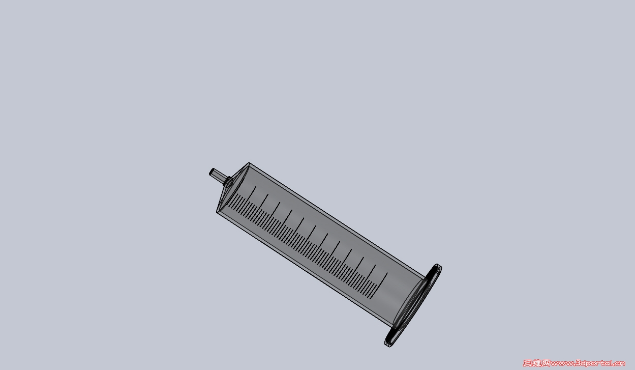

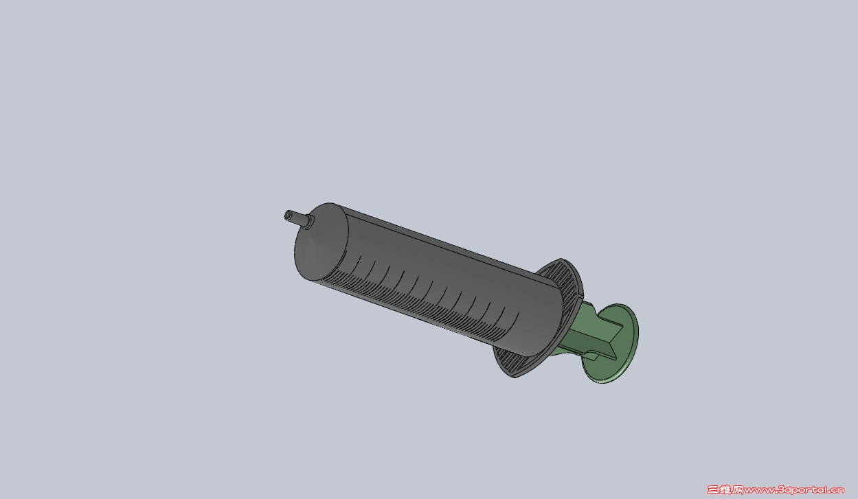

[求助] SW中如何快速画注射针筒的刻度
发表于 2010-9-13 14:01:19 | 显示全部楼层 |阅读模式 来自: 中国广东深圳
各位大虾,如图所示,如何快速画注射针筒中的刻度,我不想用贴图法。。。
如图刻度
如图刻度
如图刻度
如图刻度
发表于 2010-9-13 16:09:59 | 显示全部楼层 来自: 中国上海
画好前面两道后阵列呀
发表于 2010-9-13 16:15:01 | 显示全部楼层 来自: 中国广东广州
采用陈列草图就可以了呀,很难吗
 楼主| 发表于 2010-9-13 17:33:15 | 显示全部楼层 来自: 中国广东深圳
3楼,: C  I, J! Q3 }! D/ R8 c
草图阵列如何显示呢?最终你还是要到针筒表面包复或者刻痕吧。
