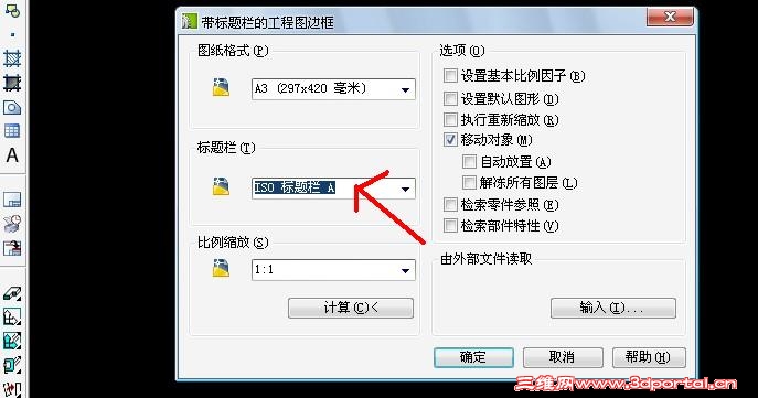

我制作的图框 如何显示在这里 我画好图后自动生成图框使用  我以保存为DWT文件放在D:\Program Files\Autodesk\MDT 2007\Desktop\Template文件夹下面了 还是没显示出来

你的DWT的指向路径有没有设置好?

怎么设置 我是新手 谢谢
 楼主| 发表于 2010-9-13 15:44:36 | 显示全部楼层 来自: 中国江苏南通

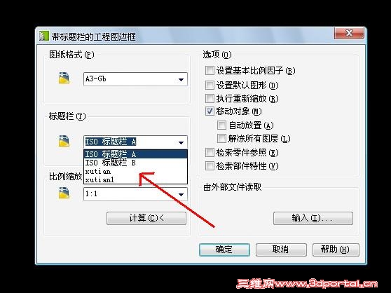

就是这个 我自己应该如何做  才能把我做的标题栏弄进去 也可以选 标题栏我做好了  谢谢

我用的是MDT6,图框放在C:\Program Files\MDT6\acadm\Gen\Dwg\Format下,标题栏放在C:\Program Files\MDT6\acadm\Gen\Dwg\Title下,其他MDT版本应该差不多吧。
