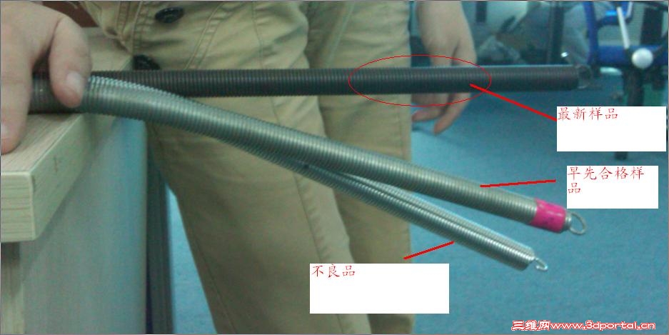

我方此次有一批拉簧自由长度368mm,材料82B,丝径2mm, 中径:15mm .入厂后发现进行拉力测试后(测试方法如下),会出现自由长度变长。由原来的368变成了382mm.

# `0 n  u, V9 [; H! w- i将原自由长度368的弹簧用55秒的时间拉伸至890mm,保持3分钟后,让其恢复原状。在上述动作反复1000次后,其自由长度仍为368mm,则为合格。6 p) M4 U+ s! ^4 d8 B

改善方案:供应商只是将拉簧的节距调得更小(圈与圈更紧)。
: H5 W$ {3 ]( u/ F5 p' }9 a. s- R; w; B( x* A% C
后面跟供应商确认后,初拉力偏小。当然我们不是测量初压力。只是通过如下方法判断:通过三个样品,通时拉伸一丁点,估计3mm左右,测量到的力值如下:
, w# z3 S$ z/ G8 C$ Y! |7 W' }不良品  9.8N     最先合格样品   14.2N    最新重新生产的样品 16.2N
" V$ \$ s3 q" w  s% }' c附件图片是一种对比照片。供大伙参考。, h) b% N* ]0 K: _% q/ B: K1 f$ ^
最新样品,将弹簧各圈压得紧一点(节距更小),所以力值更大。

道理比较简单。测试力一定,拉伸距离一定,材料相同,那么圈数少的被拉伸距离要大,圈数多的被拉伸的距离要小,当然变形量小的被改变自由高度可能性小很多了。

1  与热处理的一致性有关,热处理指标不一致,在一定力的作用下,有有些可能超出弹性变形范围。
/ @6 U: M( t. Z) Y$ r2  与用力的一致性有关。用力不一致,同样可产生上述结果。

上由于弹簧材质或热处理工艺不符导致变形严重
