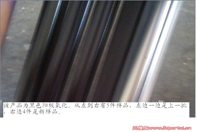

黑色阳极氧化色异现象与类灼伤现象,为何产生?
/ n8 O  R$ h! F5 ^7 x" a! G! A问题:如图一3 P! x& X0 C8 x% J: X+ e. q, b
该产品为黑色阳极氧化。从左到右有5件样品,左边一边是上一批,右边4件是新样品。- W: F4 m) ~7 s, }& e0 z# {% t
为什么会新的黑色阳极氧化会偏紫?哪道工艺会导致这种现象?有何关键参数需控制,如何控制?% ?4 g- e. ^3 z% W" k' x

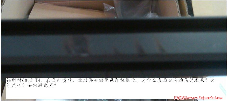

4 S. k0 t! @! h$ q: `问题2:如图二
8 q& N' U. A% x' h, g3 W铝型材6063-T4,表面先喷砂,然后再去做黑色阳极氧化。为什么表面会有灼伤的现象?为何产生?如何避免呢?$ c/ y) T, ?2 e- v0 P
8 |' @& h; O% p. F' n. Y( D为什么表面会有灼伤的现象?为何产生?
0 h5 j1 ~; F) q: R) _, b-->喷砂使表面粗化,挂点电阻加大表面灼伤,
9 J; ~3 ]* x" a. M3 j" E- o4 G2 N
; B. H0 R: p/ ~$ _, {如何避免呢?  Y2 N7 `( @! b# I$ ^6 F& H, J- \
-->阳极前制程加化学抛光

楼上说的也有可能  但是如果你的产品与挂具的接触不良
3 W7 {! V  F. u* @- H" S   或者说你产品氧化的时候碰到了 也会有这样的情况
$ x4 G7 U' h3 _* B' e# u注意检查7 B, W. ~7 k7 G/ N1 U
还有你用其他的材质的材料试验过没有  有没有这样的情况
) m3 F( A( L* Y* g' N9 C0 q  Q  如果其他的材质没有问题  很可能你的材质也有问题的
wwjxgz + 3 技术讨论
发表于 2010-12-14 18:16:13 | 显示全部楼层 来自: 中国江苏南京
是不是焊接的热影响区现象,把工件拍的清楚一点
