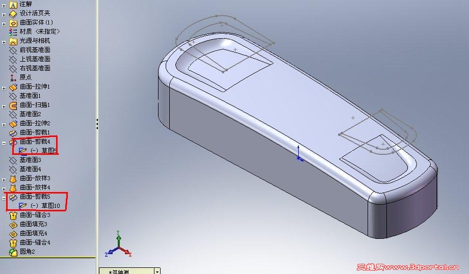

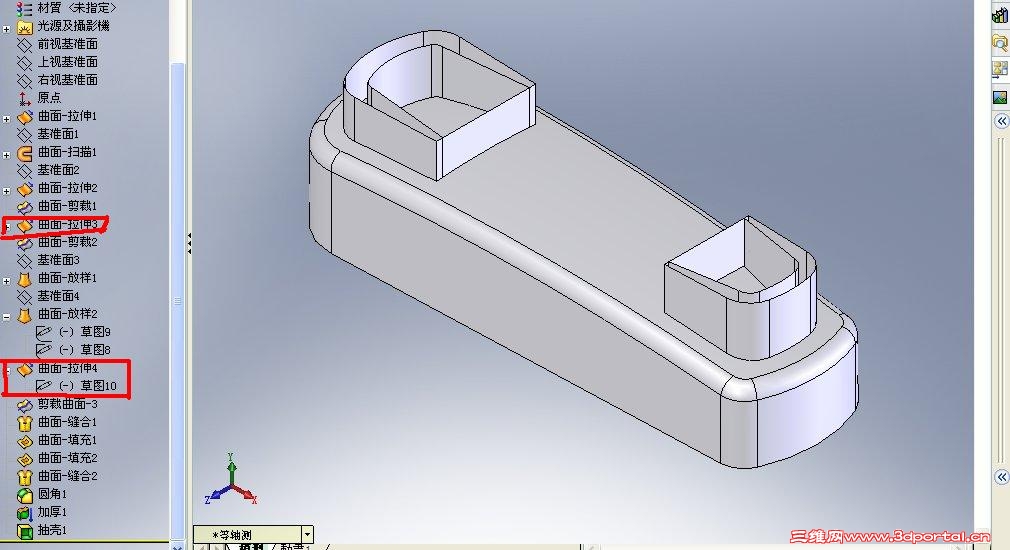

图一是书中的实例,图二是我自己跟着模型实例画的,后来经过究竟思路,为什么其中红色框中的两步需要用拉伸曲面特征呢,不用也可以呀(看图二我做的,画草图裁剪即可),我不明白为什么不直接草图裁剪呢,为什么还要拉伸曲面后再裁剪再隐藏拉伸曲面呢,这样不更麻烦,但我在好多曲面教程中都看到有这种类似的做法,都是按图一的方法做的,请问这是为什么,这样的建模思路好吗,是否可以用我的这种建模思路呢?

高度可控呀?按你这么做的话 如果高度不一致还不是需要在加一步?

我的方法修改基准面也好控制呀

能夠做出來就是好方法啦,沒甚麼教條規定那是最好方法的啊。
+ d/ ?5 Q6 m/ ]/ }, }4 y
, v% ~4 g  x4 F1 e) I* p- F. q反過來說,多了一些特征也不是沒有好處的,例如剪裁的范圍須要非統一比例縮放,不難發現多了一些曲面特征的好處了。
