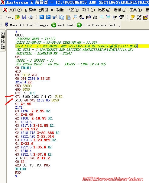

本人刚接触车床需个有循环指令的后处理
  e, S! [8 {* M$ ^- _4 z% Z因为处理出来有的不完善,需手改,都是 g01  g02 g03  修改麻烦~程序量大·~
  t7 P, K" q3 T9 l6 t0 Y谢谢谁能分享下·

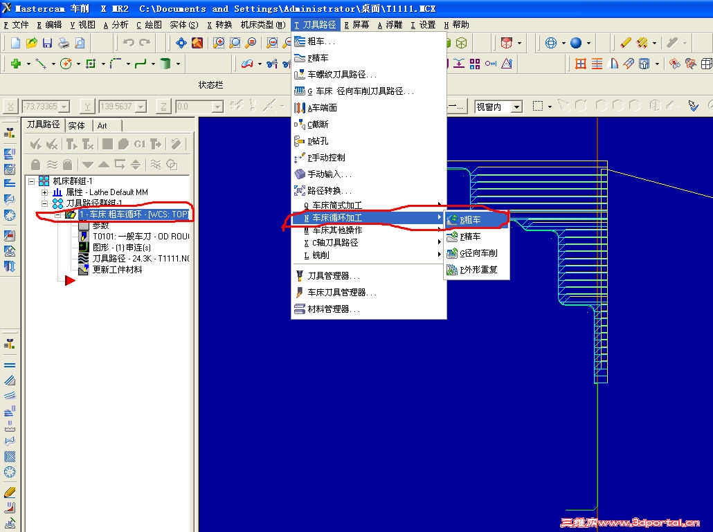

发表于 2010-9-13 16:23:50 | 显示全部楼层 来自: 中国广东中山
出现这样的情况,不是车床后处理的问题,应该是你编刀路时选错了加工方法。你应该重新编下刀路。(最好能发个图或原文件上来)

发表于 2010-9-15 11:12:13 | 显示全部楼层 来自: 中国广东中山
我现在用的是10.0版本,随便编了下粗加工刀路。是可以。不知是否符合你的要求。

发表于 2010-9-19 10:37:42 | 显示全部楼层 来自: 中国广东中山
我的就采用系统默认那个,应该是发那科FANUC的吧。
