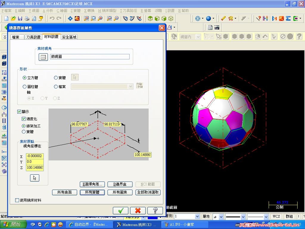

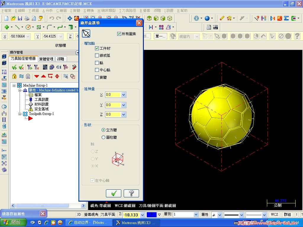

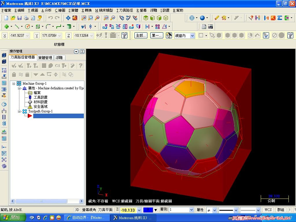

本帖最后由 yit02yit02 于 2010-9-14 19:18 编辑 0 @* ^2 @: _4 @- c
& j0 D3 n( t4 y
X3~X4 版本都有此功能
6 p. M& j: s/ d% L6 B# {當載入圖形時& q% M# p7 P% x
載入實體或曲面2D圖~放中心位置後~操作管理~材料設置~所有實體/圖素曲面~顯示
0 }2 F/ M3 k  @! Z4 ^- g3 Z! X就會有邊界盒出現
+ x' z& C0 |0 Q; f6 P: D6 t另外是用點選角落或邊界盒方式
6 j3 V+ q; H% s5 O顯示是線架構或實體方式顯示
