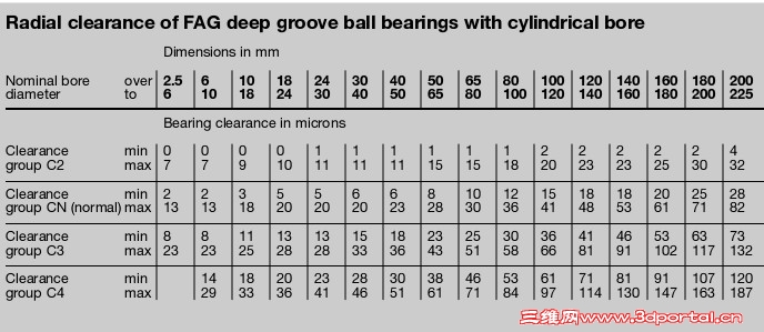

本人检修一台泵,泵的轴向窜量较大(1.8mm),泵轴采用深沟球轴承定位(轴承型号为6228 M C4 FAG)。怀疑泵的深沟球轴承有问题,轴向间隙较大。
" a" T, z- N( Z但厂家人员答复该类型轴承的轴向间隙在0.5mm左右,轴承轴向间隙正常。哪位对SKF或FAG轴承轴承了解深入,想咨询以下问题:
+ ?8 C/ Q; m0 l3 ?+ c5 L(1)深沟球轴承有轴向间隙标准,标准时什么?
. J8 f9 |3 m3 b(2)轴承型号为6228 M C4 的深沟球轴承轴向间隙是多少(即内圈相对外圈的轴向最大位移量)。

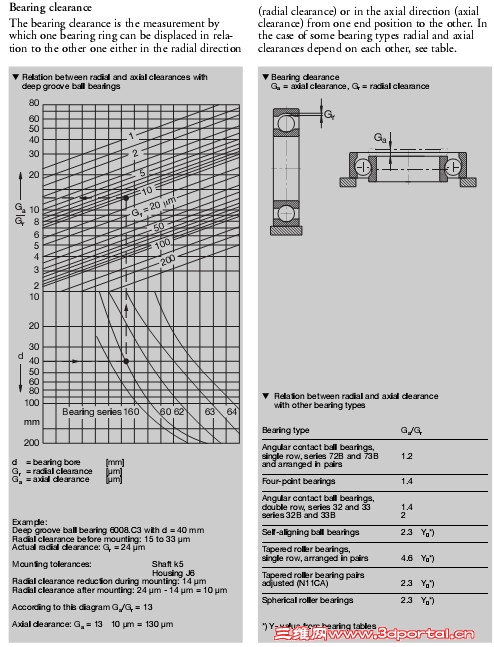

发表于 2010-9-13 22:26:49 | 显示全部楼层 来自: 中国湖南岳阳
6228M.C4的径向游隙为71-114微米,轴向游隙与径向游隙的关系见FAG图表。
/ r+ l. v6 N/ j注意:图表的关系式为安装后的实际游隙值。供应商告诉你0.5也只是大概值,并不准确。

水泵的轴向窜动量主要来至装配间隙,检查轴承盖与轴承外圈间的间隙,窜动量一般由此引起,可用测量或压铅的方法检测,此处间隙一般取0.10mm左右。轴承的轴向间隙是很小的,绝不可能达到0.5mm,如果达到这么大,就会引起水泵振动和响声,轴承就应该更换。

深沟球轴承无轴向间隙国家标准。因为不同厂家,不同的曲率半径就有不同的接触角,带来了不同的轴向游隙,但可以推算。对角接触的有国家标准,如滚动轴承 四点接触球轴承 轴向游隙JB/T 6643-93
