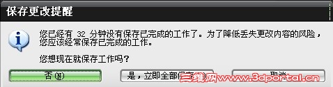

老是弹出这个对话框,怎么取消掉

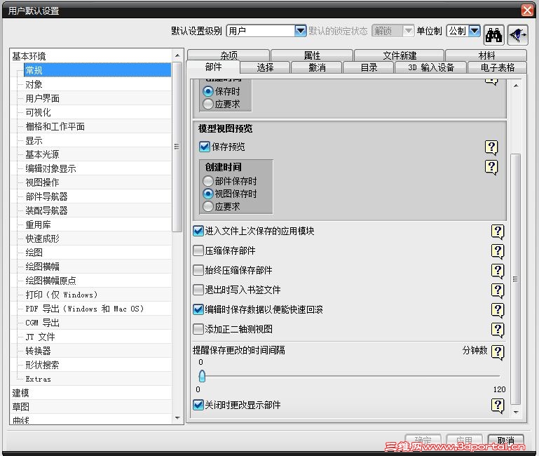

在文件--实用工具--用户默认设置--基本环境--常规中找到“部件”标签,在“提醒保存时间间隔”调整栏中跳到“0”,就不会提醒你了。
