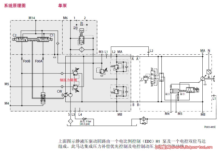

1 y' h8 b$ M) ^2 j) i4 C7 \3 d9 x$ t各位大侠,在下经常看到有关换向阀芯有正负开口,或者零开口的问题。不知道这些开口分别指什么,有什么好处。这里附带一张电比例控制模块的原理图,不知这里面的阻尼孔有什么用。
# R0 z0 r- W- ^# V2 U+ j  h) ^6 N
% M- G) _" t- {" @, c0 X6 o( u4 U    根据厂家资料上说“控制阀芯为正开口阀芯,阀芯中位时,存在一定的中位开口量。中位时作用于阀
# ?6 v, r' a" f+ w1 v! o$ C9 B/ L芯上的力还来自于伺服活塞组件及线性控制弹簧。一旦控制电流达到中位死区阀值
, V, S" F# V( R( b2 i# |电流时,斜盘角度立即变化并比例于控制电流信号大小”。另附带整个原理图

发表于 2010-9-14 13:08:47 | 显示全部楼层 来自: 日本
阻尼孔调节变量速度用的。
9 _: P0 h' k9 u+ F6 l! O8 O! ?4 X5 U开口其实就是一般书上说的阀芯的正负重叠。; j- R- D5 ^* U. D5 b' r
正开口意思是在中位的时候,A,B口实际上和PT 口是有点沟通的。这样能增大阀芯的增益,也易于加工。
发表于 2010-9-14 21:18:18 | 显示全部楼层 来自: 中国安徽合肥
阻尼应该是防止换向是的震荡用的吧。滤波作用
发表于 2010-9-15 08:52:30 | 显示全部楼层 来自: 日本
阻尼孔肯定是用来缓冲斜盘的变量速度的,以免变量太快,车辆行走时候突然的停顿和加速。- t& |" K' P- Q; T  g" E! b$ k: E
LS说的听起来不一样,但仔细想想其实基本是一回事,不过不仅仅是换向,加速减速也需要缓冲的。
发表于 2010-9-15 20:52:49 | 显示全部楼层 来自: 中国上海
我同意阻尼空作用是用来防止换向或停止时的产生冲击。
 楼主| 发表于 2010-9-18 08:34:18 | 显示全部楼层 来自: 中国浙江温州
我又看了一些厂家所给的资料,基本上与2楼所给的答案想同,多些各位了,以后还有其他的问题,到时再请大家帮忙。
发表于 2010-9-18 16:46:50 | 显示全部楼层 来自: 中国辽宁大连
阻尼孔是用来减少震动 以及提供流量控制的作用的
