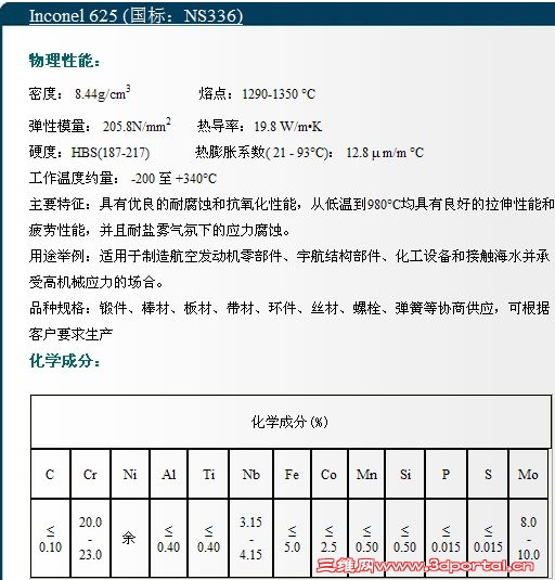

有谁知道CW6MC(inconel 625)的线收缩率是多少?是不是比奥氏体不锈钢还要大些?

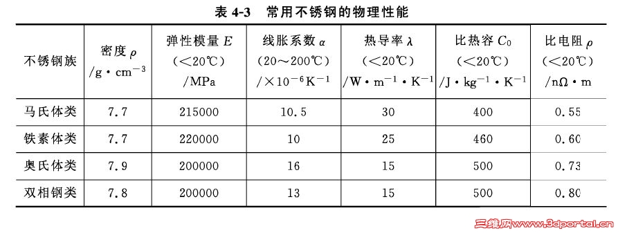

inconel 625热膨胀系数比奥氏体不锈钢大,见下图:7 \5 O% S1 e& e' f8 U9 f' v5 e* V
