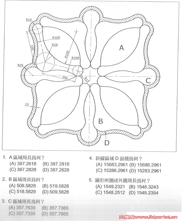

基礎綜合練習20,实在想不出来,谁帮做一下看看

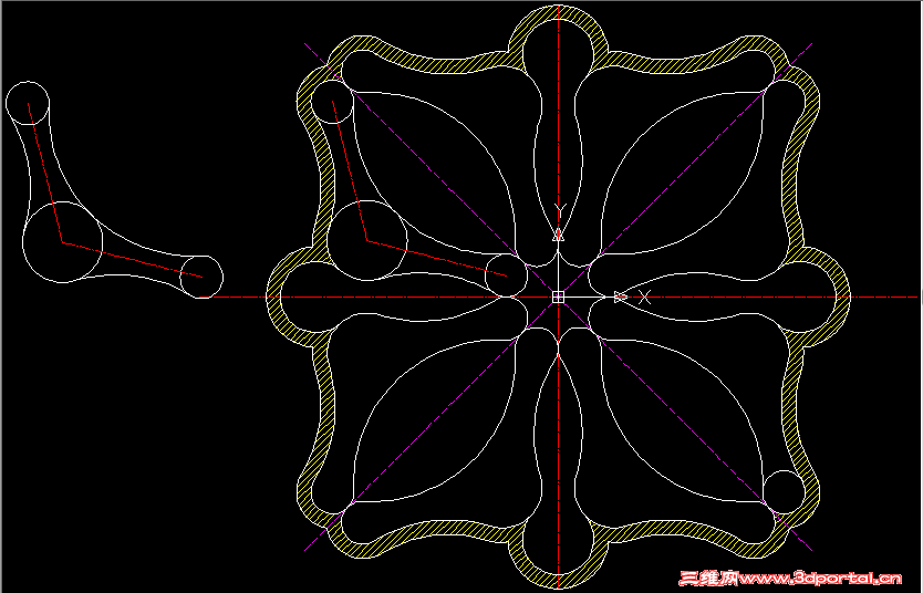

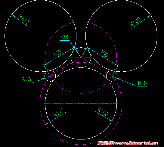

先把左边的图块画出来,然后阵列即可。
& K+ z, ]1 v+ B' E3 v- Z/ z, h 捕获17.PNG
