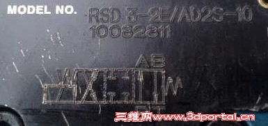

[求助] 求助这个换向阀如何工作?
发表于 2010-9-14 10:51:37 | 显示全部楼层 |阅读模式 来自: 中国江苏无锡
那位朋友见过这种电磁换向阀 啊?帮忙解释一下怎么工作的啊?谢谢了7 n4 C5 Y3 [1 T# C) ~) z

发表于 2010-9-14 13:24:55 | 显示全部楼层 来自: 中国北京
中间的好像是虚线框其来的,应该是过渡机能位置状态吧
6 x. }( v6 q+ d, N& [) c3 E* ~3 D这个应该实际上就是个二位四通换向发

发表于 2010-9-14 17:37:58 | 显示全部楼层 来自: 中国江苏徐州
就是一个电磁控制、弹簧复位的二位四通换向阀

发表于 2010-9-14 19:33:10 | 显示全部楼层 来自: 中国山东
上面说的不对,这个是三位四通的换向阀,工作原理,我也不清楚。。

发表于 2010-9-15 08:25:22 | 显示全部楼层 来自: 中国江苏南通
楼主还有清晰点的照片吗?1 A# l3 J7 n) g0 J- |( I5 k+ b
, J8 l6 f; t; e& V. @: Y
看看中位是否是虚线标示的?

发表于 2010-9-15 20:43:18 | 显示全部楼层 来自: 中国河北唐山
中位虚线框表示中位过渡机能
发表于 2010-9-16 08:09:23 | 显示全部楼层 来自: 中国江苏南通
这个应该是中位机能是O型的三位四通的换向阀,换向阀中位机能有好多型,各有不同的作用
发表于 2010-9-16 11:56:38 | 显示全部楼层 来自: 中国四川成都
是个二位四通换向阀,过渡位状态“O”型。
发表于 2010-9-16 13:35:35 | 显示全部楼层 来自: 中国内蒙古乌海
这是一个电磁控制、弹簧复位的三位四通O型机能的换向阀 ,它是在中位状态下,油缸可以停止,油口封闭;这是最常用的一个液压阀;
发表于 2010-9-17 09:22:48 | 显示全部楼层 来自: 中国辽宁沈阳
这个阀的电磁铁是如何工作的?难道可以进行两段控制?
