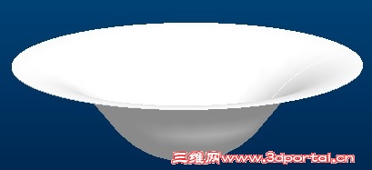

[求助] 求这个如何展开。。谢谢。。。
发表于 2010-9-14 11:06:23 | 显示全部楼层 |阅读模式 来自: 中国福建泉州
求这个如何展开。。谢谢。。。

发表于 2010-9-14 14:58:03 | 显示全部楼层 来自: 中国广东中山
不要看到钣金件就要展开,你展开它干嘛。你要知道它是怎么做的,成形件展开也没意义

 楼主| 发表于 2010-9-14 20:21:25 | 显示全部楼层 来自: 中国福建泉州
大侠说得是,但是我要计算材料,还有我想搞平面图区线切割加工,不知道还有什么好的方法。。请指教。。谢谢。。
发表于 2010-9-15 08:06:43 | 显示全部楼层 来自: 中国广东中山
你要计算呀,根据表面积或重量不变来计算,展开料是个圆形,不用想也知道,所以要知道半径多大就根据成形后的重量不变计算出半径来、、、别说不会,
