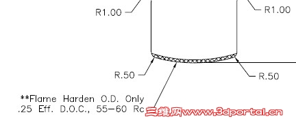

请高手指点图中: Flame Harden O.D. only  .25 Eff. D.O.C., 55-60Rc  是什么意思啊?

Eff. D.O.C. ===>effective depth of case
发表于 2010-9-14 18:10:29 | 显示全部楼层 来自: 中国江苏南京
这个不难理解,意思是:
4 `, b7 v1 l; k! i仅对外径区域进行火焰淬火(火焰硬化)处理,淬硬层有效深度0.25mm,火焰淬火后洛氏硬度55到60度。火焰淬火的优越性:. k- S4 u! e$ O7 h" E" H
1)可以取得高硬度' {9 q. y. F, P& Z* V2 p9 X* K- T9 P
2)经济,省钱,因为淬火区域可以自由选择" N; U% l* U3 [. \: b
3)变形量少
" U0 Q( ~$ U6 L- f) s, z0 a4)节省时间
7 u# u* Y# t. Z4 L$ Q3 d$ Q6 T7 [% i: p5)火焰淬火最适合大型轧辊和轴类零件表面处理

D.O.C  是什么意思呢?????% u! }4 Z8 R3 A( D1 U
