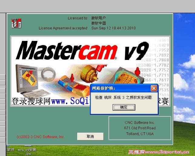

- x& v+ g1 H; U: ^% I2 Rhttp://file:///D:/Program%20Files/Tencent/QQ/Users/409369021/Image/OAK]}VGS1T3CRS(PEWDINW7.jpg安装了几天masX4,系统都重装了好几次了,终于装上了masX4,masterCAM9.1却打不开了!在此帖个图让大家看看,望高手们指点!

改改参数就可以
发表于 2010-9-15 18:26:49 | 显示全部楼层 来自: 中国河北廊坊
x4和9.1必须用同时hasp方式或同时nhasp破解就能同时运行
发表于 2010-9-15 21:40:37 | 显示全部楼层 来自: 中国广东东莞
楼上说的对,我也装两个,不过现在V9的都不用了
发表于 2010-9-30 23:50:07 | 显示全部楼层 来自: 中国江苏苏州
如果你要安装两个的话,先装好你的x4,确保x4能用后,在装9.1;。9.1的不用破解{hasp方式或同时nhasp}这两个要是一样的才行哦;

我的提示C:\Program Files\Common Files\mastercam\的一个文件找不到

1.要先安裝usb模擬狗/ m( F$ \; ~: F9 s
2.裝mastercam x4
% K+ v* {9 y; a" {( n- J3.在裝mastercam 9.1
; o; d6 i2 u6 f' v
  K. H2 u, Q/ @+ k$ [1 m/ Pps:安裝時hasp要使用同樣的...我是裝has。, c; @/ [9 a/ T' i  f3 R2 m
2 e, X* I4 a* j, r0 a2 _3 o. L
都裝好後,開啟mastercam 9.1如出現記憶體無法讀取問題。這時請移除mastercam 9.1版,
8 M/ U8 P% m" o0 i然後再重裝一次9.1版,就可以兩套同時使用。

10# gopc * R) ^/ A% k* \: }7 _8 ~
不能同时用的改“nhaspx”9.1的和x4的不一样,但有关联改到9.1 的x4打不开,改到x4的9.1打不开

9# 87915156
8 B9 |& d  n: C' f先装x4在装9.1,不要装在一个盘里此问题可解

  h$ q% w3 I$ S9 R我從來都不用nethasp的我都是用hasp,所以我都裝hasp的。) k! ?5 h4 e8 O5 c6 @  {5 L
9.1跟X4一直都可以用阿,目前已經x5跟9.1同時用,都沒問題阿。$ W5 S% D* @# s. K; P6 Z8 V6 n

如果要讓mastercam 9.2 sp2 和 Mastercam X4 MU3  共存
! S2 G$ s# ]. {1 W/ `) B  s3 [0 |----------------------------------------------------------------------------------------
9 A; k! o0 l0 a  R* n/ O% I
( k& P' W) w( f3 `8 t! }: K1)解壓縮 x4版pj"USB-Emul_Win32" and  "remove_old_emuls"  資料到你的電腦
- S# T0 N7 p2 V7 o2 ]4 W  \% d6 Z, H3 s: B) H, a' P5 o
2) 執行 x4版pj"remove_old_emuls\delete_old_emuls.bat"  清除 Windows中模擬狗註冊檔中的黑名單
# r; [$ \5 u. A
+ h  t* Y3 b" b/ Y3) 先安裝舊的 USB 模擬狗主程式在 HASP_HL_Emul_USB 目錄下的 "HASPUserSetup.exe"( |* |0 }6 m8 L
    這個一定要裝,沒裝9.1的無法啟動。
2 E. _5 |/ n+ }5 |4 ?# T' B$ a0 C3 a
4) 執行 x4版pj"mcamX4_mu3-unlim_HASP.REG"登錄檔( M* H3 M) Y" k0 B3 }: t4 x
9 k' U$ F5 H$ Q* G1 z$ N. m
5) 執行 x4版pj執行 "install.bat" 安裝 USB-模擬狗
, s: O2 H/ V$ l) d1 I# V& I$ K; _* v4 T- o2 J1 x
6)  安裝 MC X4 MU3 選擇 HASP Sim 類型.
2 T4 k- L6 L% R! U3 a$ l% p; \
7)  再安裝 mastercam 9.1 sp2; c7 c% a  |0 [$ [
" D) ?+ q: t2 ^6 ]8)  重新開機
2 C' v& O& Q  S+ g! D# m4 l9 [* C' |8 y) L1 K% b7 C* Y& Z
9)  開啟 mastercam 9.1 如出現記憶體無法讀取.
+ l  F: m1 @4 `* p    請到控制台移除 mastercam 9.1 sp2,) g4 {- z8 X1 G0 P/ @0 e
然後再安裝 mastercam 9.1 sp2 一次就沒問題了.

* @5 e" g3 z% H: t) `! `今天我又把x5也装上了,结果三个版本都可以用了,真是个意外的皆大欢喜的大结局啊~~6 o) F& f/ _: W2 m/ y( ~" s
不过有一点遗憾的是,用汉化以后显示了很多的汉化者的信息显得很乱,如果有个选择就好了,让我们选择一下是否显示是不是更好一点,不过也没办法啊,拿人家的手软啊~~
