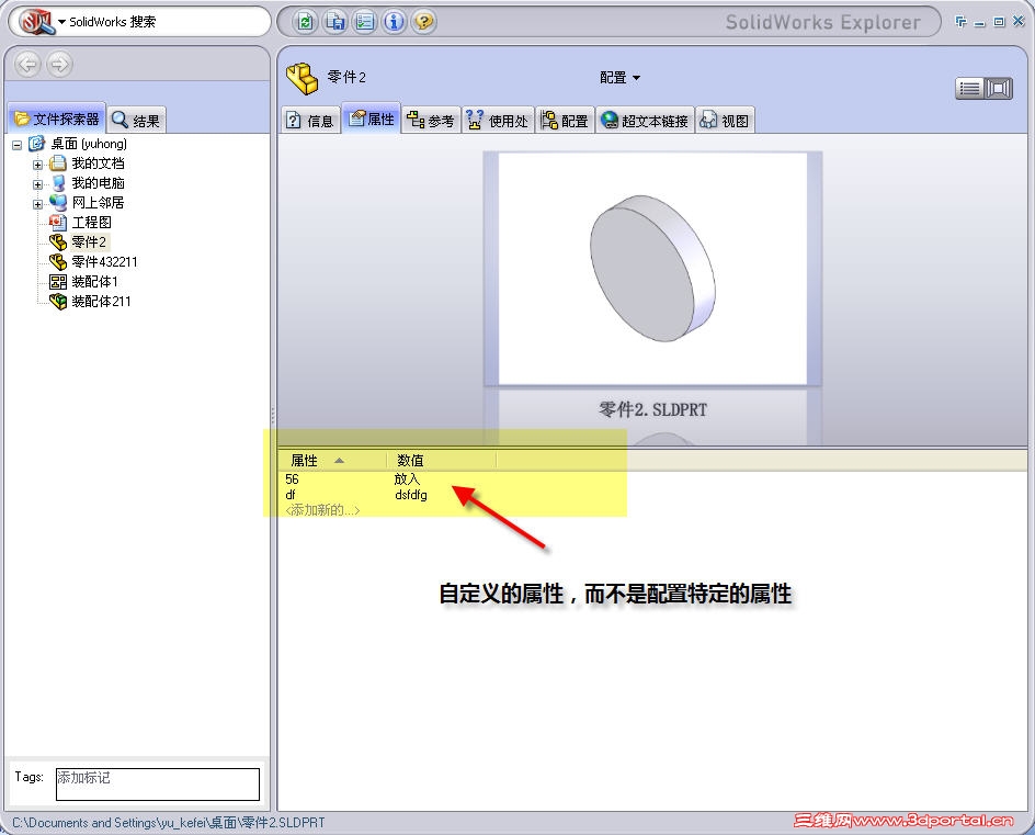

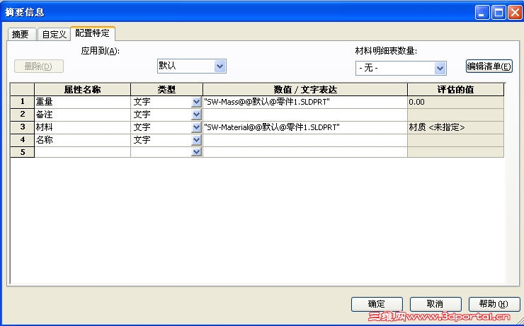

一直听说SolidWorks ExplorerSW零部件做属性修改很好用,今天一尝试结果却遇到一困难,希望有人能帮助解决,谢谢!
8 i! |" @: G# \0 W因为我使用SW时使用配置的时候很多,相信很多人都是这样的。所以我的属性做链接时并没有用“自定义”,而是用“配置特定”。如图:
1 ]' @* p* u- K  P% u! v" v& W  p  T! d) \8 L! j! R& G
: w% A- v1 e: w- G. p: ^ 4.jpg # m" n; ~. p% Q. r% _( M" [

当我在使用Explorer的时候,却发现只是把零件“自定义”的属性带出来,新加属性的话也是带入到“自定义”属性里。请问如何把“配置特定”里的属性显示出来?+ o8 `4 c4 ?# p8 h  ]% w: M) r/ [: ]% n
+ ^+ f& o/ D! o8 K9 l2 @) y 5.jpg
发表于 2010-9-14 14:02:41 | 显示全部楼层 来自: 中国香港
沒法子了,這是solidworks explorer的限制
