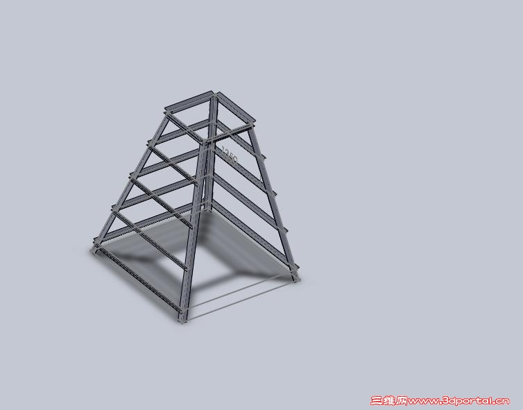

最近公司做实验要用两个架子如图所示,用螺栓现场组装,与铁塔有点类似,不知道用什么软件画比较好?
发表于 2010-9-14 16:54:30 | 显示全部楼层 来自: 中国浙江温州
用脑画就可以了,什么软件都需要都离不开人。其实这个东西,手工画一下,下好料现场做一个很方便的,画什么图?
发表于 2010-9-14 19:06:04 | 显示全部楼层 来自: 中国浙江嘉兴
我看是用SW画的,拿到车间最好还是工程图即二维平面图纸;

1)你的角钢为何要这样摆放?为何不把背面朝外?
4 r- C% _2 E3 A; ^# Y9 X, K3 z2)你的横向的角钢(阶梯),为何不放到骨架(角钢)后侧?

用CAXA实体设计做也不错

你的结构跟铁塔差不多,但钢结构怎么不跟铁塔的结构学习一下呢?

直接用AUTO-CAD ,一个主视图,一个左视图' W; _: n0 s* J- M7 y. o* }$ `
然后标下料尺寸,与总装图尺寸,并标明材料,有特殊的地方说明即可
8 O7 _; e3 X2 A  d& B  A; C这个图不算复杂
发表于 2010-9-14 21:50:05 | 显示全部楼层 来自: 中国台湾
用CAD画;您这要在地上放样;另外您这结构不好要斜撑或补强;开口处下端没横梁也不好要做基础钣与地固定否则要加十字固定底盘。

 楼主| 发表于 2010-9-21 22:02:36 | 显示全部楼层 来自: 中国山东青岛
我用二维出徒比较麻烦四个面是倾斜尺寸不太好掌握

这么简单的结构,如果机加车间的水平还可以,干脆就把你这张图大概标个尺寸就可以了。我们常这样,效率高。当然如果是长期使用的还是认真设计一下的好,不过看楼主的图,应该是临时性的架子^_^

 楼主| 发表于 2010-9-28 11:22:51 | 显示全部楼层 来自: 中国山东青岛
找朋友用tma画的,非常方便直观。就是太专业了,这只是个简图中间省略了补材和斜材还有塔角
