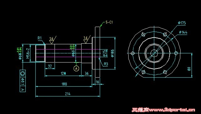

朋友们此轴焊接加工好呢,还是车削加工好呢。如果从受力方面分析呢?
发表于 2010-9-14 19:15:13 | 显示全部楼层 来自: 中国山东青岛
我看你这个东西要求还挺高的,如果是承受的载荷比较大的话,建议用车削加工的,毛坯为锻件最好。

发表于 2010-9-14 20:24:39 | 显示全部楼层 来自: 中国安徽淮南
有点象电动工具上的输出轴,就是大了五倍左右。8 C6 u0 ^! r+ B  D
请教一下,后面法兰上的六个小孔是做什么用的?

我认为应该看批量大小。为了节省成本批量大应该焊接。如果材料的当量含碳量较高,要制订合理的焊接工艺,并很好的消除焊接应力。

 楼主| 发表于 2010-9-14 21:32:10 | 显示全部楼层 来自: 中国上海
3# cloudpeng : C6 E. N, g6 p0 {1 q/ u0 {9 g
5 {1 ], o1 A; s2 g( ^( B
: s" F, V3 |7 X, P5 W; z- D
$ G8 |2 G2 c6 {/ q6 U' t1 B% H$ j是连接用的的啊
发表于 2010-9-14 23:03:51 | 显示全部楼层 来自: 中国广东东莞
关键看dia175的受力情况,如载荷较大且是交变应力,则用锻件毛坯,车削加工较好(精车前要调质处理)。如载荷不大且是单向应力,则可用焊接毛坯和车削(16mm厚容易焊透)。
发表于 2010-9-14 23:47:02 | 显示全部楼层 来自: 中国新疆乌鲁木齐
不能焊,焊了变形,越车越变形。最好做一件。如果嫌后面法兰盘大,可以考虑分开,然后过盈配合。
发表于 2010-9-15 06:08:06 | 显示全部楼层 来自: 中国浙江嘉兴
批量大用模锻比较好,量小就车一下,零件又不是很大。
发表于 2010-9-15 08:20:57 | 显示全部楼层 来自: 中国浙江杭州
主要看批量!!和用途
# V8 e" k6 H6 H) s! h  M/ a$ u  J6 y( X2 L$ ^' T. ]4 B
++++++++++++++++++++++++2 q0 |7 |, g8 k9 Y, k, N. n
批量不大, 建议使用焊接! 最省成本!
+ p, E/ g9 t* O! `1 `(因为,后面法兰盘估计是轴端的盖板而已, 应该不大受力)

发表于 2010-9-15 15:06:08 | 显示全部楼层 来自: 中国江苏常州
建议使用摩擦焊接,即节材又可靠,然后车削加工。
发表于 2010-9-15 15:14:24 | 显示全部楼层 来自: 中国江苏常州
可以焊接) c9 Z8 m. Y! o; K
前面一个轴
* K6 w! w  x0 |0 L% {" d0 C后面一个法兰盘
, v6 }: b/ \9 x1 |2 f! O2 A法兰盘上车个孔与轴过盈配合: J1 T7 J. }8 ]: F( E2 f
后面留倒角焊接$ C+ s: J% |7 a. O2 _
车平
! Y% _0 _3 j0 o既节省材料又不影响强度

零件生产的工艺应该取决于零件批量大小。如果生产的批量大,并且受力不大,为节省成本,可以考虑采用焊接工艺。如果材料的当量含碳量较高,就要制订合理的焊接工艺,并很好的消除焊接应力。否则,就必须采用锻压工艺,再车削加工;再热处理的工艺。

发表于 2010-9-15 20:13:42 | 显示全部楼层 来自: 中国湖北襄阳
焊接加工也可以,只不过要开坡口,焊后要探伤处理,不许有裂纹等缺陷,因为前面两个是轴承位,负载几十吨力是可以了.
发表于 2010-9-15 21:18:12 | 显示全部楼层 来自: 中国上海
此轴应该是作为传动力和扭矩用的联接轴。可采用焊接的形式,板上开孔与轴进行间隙配合,再焊接成一体,进行加工。我们公司像这种轴用的比较多,主要是用于焊接类变位机上。焊后一次车削加工,再进行磨削加工。此种方法加工量较小,可适应批产或单件生产。若方便的话,可以QQ356674836联系沟通比较方便。

发表于 2010-9-16 08:02:30 | 显示全部楼层 来自: 中国辽宁沈阳
单纯从“受力”看,整体车削为好。$ `% ?& u9 x4 U# ]: s3 G) _
若考虑成本的话,就要综合其批量大小和相关工艺要求而定了。
* K' ^7 R0 f* ~& }+ f看图示要求,轴与端面没什么过高的精度要求,若端面受力不是特别大的话,可采用细牙螺纹联接加尾部焊接工艺方式。

发表于 2010-9-16 14:34:07 | 显示全部楼层 来自: 中国贵州黔西南布依族苗族自治州
建议使用焊接后加工,焊接可以节省材料。但一定要在法兰处焊透,强度就不会低于锻打的材料强度。

发表于 2010-9-18 15:57:39 | 显示全部楼层 来自: 中国山东青岛
要求受力比较高的话  毛胚就用段件  切削 但注意内应力的 消除. 单件 受力要求不高的话  建议 选一棒料 (注意C当量).最好有坡口 和一板料 尺寸不用说了吧 进行焊接    有条件和需要的话 焊缝要探伤
发表于 2010-9-18 18:04:48 | 显示全部楼层 来自: 中国山东青岛
强度要求高的话锻造车加工,否则焊接就行
