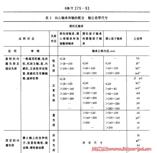

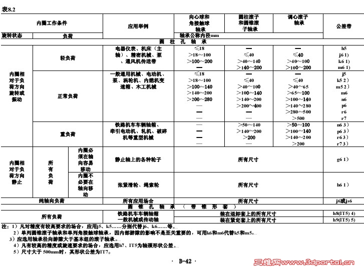

如题,一般公差要求的公差+多少,是不是+0.02mm,还是按照不同的轴承要求选取?
发表于 2010-9-14 19:44:17 | 显示全部楼层 来自: 中国江苏无锡
按GB/T275-93滚动轴承与轴和外壳的配合选取。

1 轴与轴承内孔的配合根据承担负荷大小、轴承本身结构、是否经常拆卸而定,一般为过渡配合,重载荷用过盈配合,轻载和经常拆卸的用过渡偏松配合。就轴而言,常用配合种类有:js、k、m、n、p等。* Q$ `; \* n, r7 {7 U7 V9 `
2  与轴承外圈配合的孔为基轴制,与轴承内孔配合的轴为基孔制。

轴与滚动轴承的配合并不是一个固定的数值,而是要根据载荷状态、特性、精度要求等多方面相关条件而选定的。! u$ b3 ^* s& o$ ~8 G; `& l6 T
通常,采用过渡配合或过盈配合的较多。而具体选用原则为,载荷小、精度低或重要性低的一般性载荷,其配合可偏松些;反之,载荷大、精度或重要性高的配合要偏紧一些。进行非标设计时,可采用类比法进行选用。
