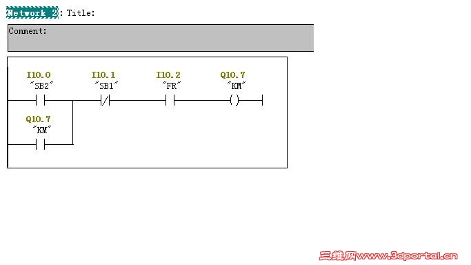

这个电路图可以变成PLC的梯形图吗??? 这个不懂怎样去做???

可以的,SB1是一个停止按钮常闭点,SB2是一个启动按钮常开点,FR是热保护常闭点,串联控制电机就可以了。

这个图有毛病吧,热继电器应该是常闭开关,启动按钮上应该并联KM的常开辅助触点,而线圈上面也不应该有KM的常闭触点吧,如果有常闭触点,那KM工作之后里面就断开了。

可以用梯形图实现这个功能,但是不知你做出后有何意义,只是一个启停、一个热继保护的话实在没有这个必要,用PLC相反增加控制的难度。

把常闭触点去掉吧,错图

在SB2上并联一个常开触点KM就是正确的图了

楼主所给图确实有问题,SB2与KM的常开触点应该并联。一个典型的启保停控制电路。

这个是要根据你的PLC接线图来编写程序的啊,你要不把PLC接线图发上来

错误的线路图,程序按开闭接点写就可以了~~

点动控制的图,还需要常闭按钮SB1吗?

6楼的图,FR正常应该是常闭触点吧,如果外部的FR实物触点为常闭的话。
