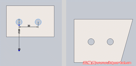

0 p1 ?" |& o$ j8 {& P7 {: C比如现在两个零件上各有两个孔,' t; ~, h; d6 M# |
这两个零件形状不同,但孔的直径、深度和间距都是一样的
3 }0 ^8 @% V3 B. H' i% ^- e9 O2 T% ]' \- Y6 z, r( D, C: ~
用智能孔向导做的话,如何实现孔径、深度和间距这些参数关联一致,以达到  修改一个零件中的数字而自动改变另一个零件  的目的?" z& Q4 c+ F+ _
9 x" i/ q$ E/ o$ K5 F6 t4 |- P2 d( ?7 X7 Z$ x/ f
谢谢。

可以利用关系式做!

你好,能不能说的详细一下呢?或者给个例子,截个图也行,谢谢了。

自顶向下设计也是一个方法。

就是想问问不采用自顶向下的话有没有啥 链接数值 的方法

右键点击尺寸就有连接数值的功能

0 Z& y! w: v/ F* e关联尺寸好像只能在装配体里做吧
* U' y1 \' O$ t/ w* F) u如果不经过装配体关联,用宏应该能做到
