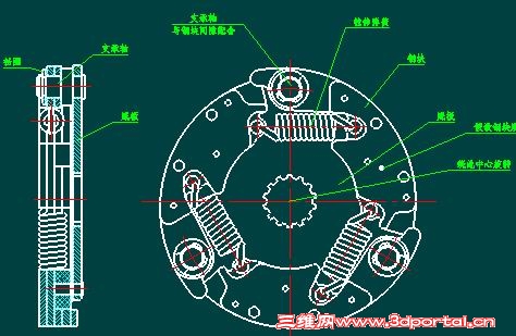

请问各位DX,如何计算这个图中钢块的离心力?急!!!!

) `) n  J/ J: f+ s# k' g) S这个圆盘属中心对称,求整个圆盘外缘产生的离心力F可用下式计算:F=mV^2/R
# c7 a! X: K) n( H# F, f+ p上式中:m为圆盘质量,V为旋转圆周速度,R为质量半径。

请问该钢块在受离心力时,弹簧和支承轴对钢块受力情况是怎样的呢?谢谢!
