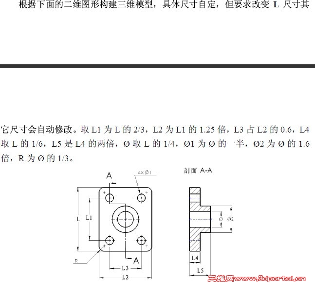

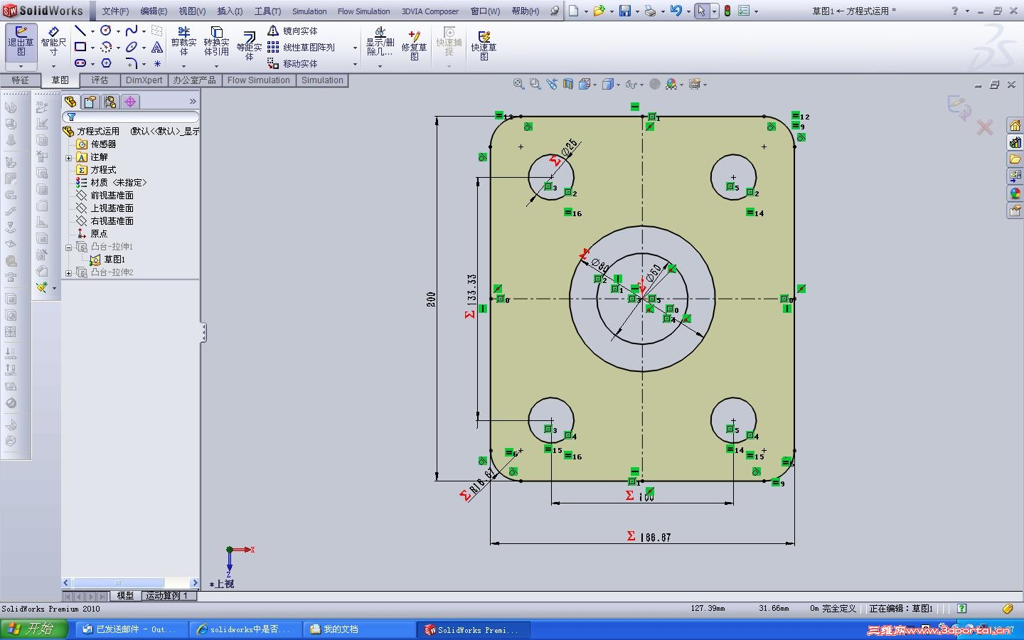

[求助] solidworks中是否能实现零件变量化设计
发表于 2010-9-14 22:52:08 | 显示全部楼层 |阅读模式 来自: 中国福建漳州
这里有个题目,请大家赐教http://file:///C:\\DOCUME~1\\ADMINI~1\\LOCALS~1\\Temp\\TN~V5P3WI6QE)Q3JP6J{`N3.jpg

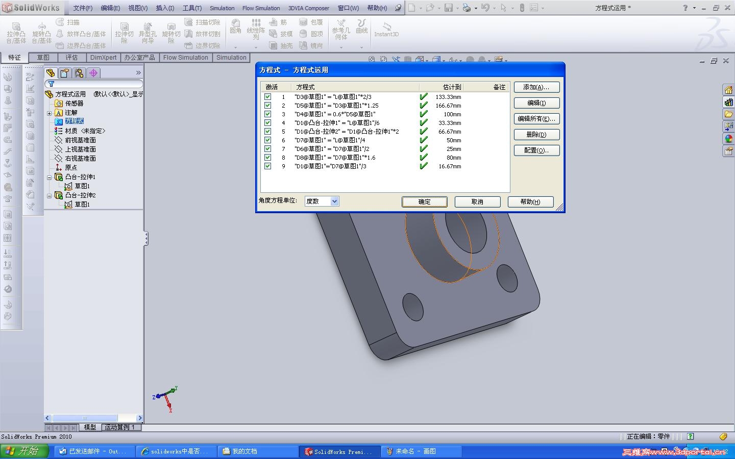

发表于 2010-9-14 23:18:45 | 显示全部楼层 来自: 中国上海
很简单呀,用方程式
 楼主| 发表于 2010-9-15 07:29:30 | 显示全部楼层 来自: 中国福建漳州
对噢 ,多谢提醒 2# 木_棉
发表于 2010-9-15 07:51:34 | 显示全部楼层 来自: 中国江苏常州
对,用方程式就很容易办到!
发表于 2010-9-15 10:53:50 | 显示全部楼层 来自: 中国浙江台州
好像还有表格 数据连接的

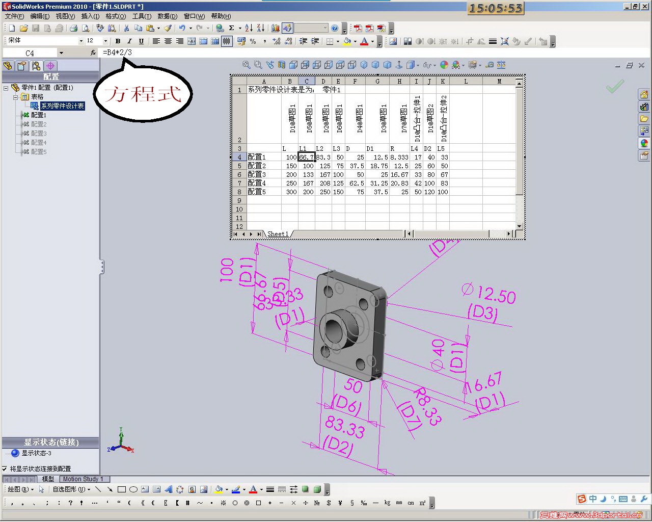

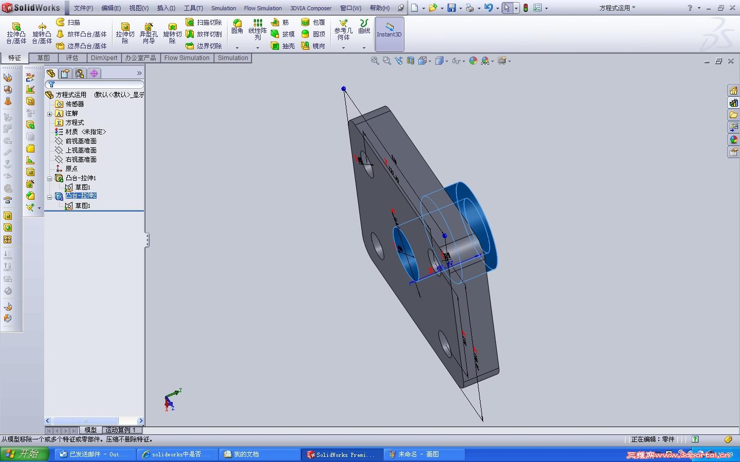

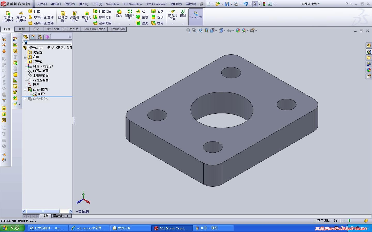

发表于 2010-9-15 12:35:51 | 显示全部楼层 来自: 中国上海
本帖最后由 木_棉 于 2010-9-15 12:44 编辑 0 g# B* e7 B& k* ^3 a, x: c
2 @2 u6 O2 ?" j! R# y
这是我做的,2010格式的,不能打开的话我也没办法了
方程式运用.rar
72.47 KB, 下载次数: 19

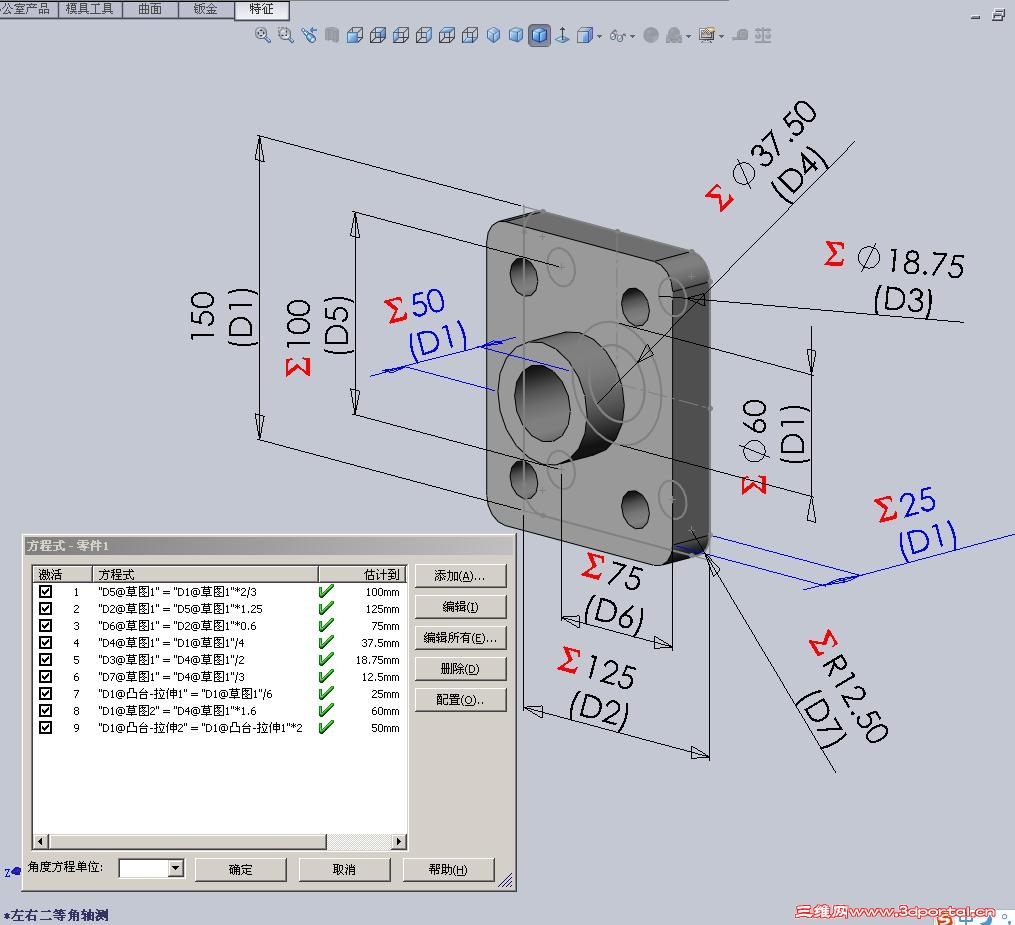

发表于 2010-9-15 14:45:40 | 显示全部楼层 来自: 中国天津
方程式的来一个看看

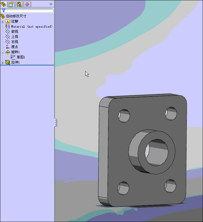

发表于 2010-9-15 16:26:00 | 显示全部楼层 来自: 中国上海
自动修改尺寸可以用几何约束、方程式和表格驱动等多种方式。5 @$ b! o& @8 R$ X  V' r$ _
前面已有朋友做了方程式和表格驱动两个例子,这里再给一个尺寸约束的例子。
1 @* v3 |! L* l& H
* W$ A& b" r0 n* c
2 ]8 n( P0 a: s- L+ [用几何约束的方法,建模要求较高,其好处是不用重建模型,直接完成。如果要求在一个模型中同时作出多个不同尺寸的类似特征时,由于目前的阵列不支持用方程来变化特征尺寸,所以用几何约束就特别有用。* ?7 P! `; M9 K6 z* I; b6 ?
用方程式的方法对建模要求不高,但是必须重建模型才能完成。% A$ _, `7 r/ y# ~3 \# P9 Y
用表格驱动的方法对建模要求不高,但是要建立一个系列零件设计表。
 楼主| 发表于 2010-9-15 16:53:16 | 显示全部楼层 来自: 中国福建漳州
额,我是08的,不过谢谢你,就是我想问下,那个高度方面的,我始终不能够变量化,要怎么去定义高度尺寸,因为我是直接在空间定义高度尺寸,所以尺寸不会变量化 9# 木_棉
